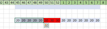

bonsoir, j'ai un problème qui requière un niveau relativement haut point de vue "excel".
J'ai d'un coté un tableau de résultat, qui à des numéros de semaines en entête de colonne (de 1 à 52 sur 2 années), et des numéros de poste (entre 200 et 300) en entête de ligne.
Je dois cumuler un temps en secondes sur chaque combinaisons poste/semaine.
J'ai donc aussi un tableau de saisie où je rentre plusieurs choses :
le nombre de secondes (par tranche de 10s), la semaine de début et celle de fin (avec l'année), et enfin une liste de 10 postes parmi une liste déroulante (je limite à 10 pour simplifier la saisie, et je referais l'opération par lot de 10).
Je voudrais que quand tout est saisie, j’appuie sur un bouton "dispatcher", et une routine m'ajoute le temps sur tous les postes sélectionnés et sur toutes les semaines sélectionnées.
Et c'est là que je bloque...
voila voila, si vous avez des exemples, je suis preneur.
merci
