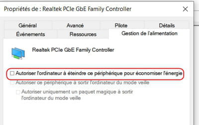

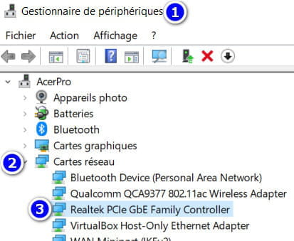

      Dans le gestionnaire de périphérique === double-clic ta carte réseau === Gestion de l'alimentation, décoche l'option autorisant Windows à éteindre le périphérique

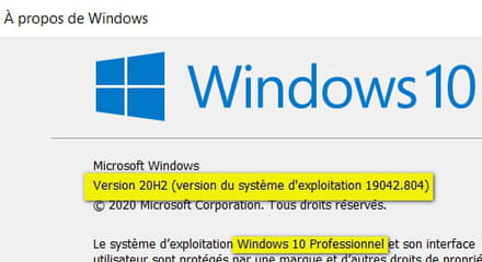

      2. @AnyThinkQuelle version exacte de W10 ? (touche Windows + touche R, tapez winver)

        Cartes Réseau -> Realtek PCIe GbE Family Controller -> Clic droit puis Propriétés -> Détails du pilote (ou si tu peux... Mettre à jour le pilote)

      J ai en effet le Realtek PCIe GbE Family Controller comme carte reseau je l ai mis a jour et maintenant je peux voir l onglet gestion de l alimentation
      Par contre meme apres avoir decoche le probleme persiste

        Tu n'as pas répondu à la question de savoir quel W10 tu avais exactement

      4. @AnyThinkC'est loin d'être à jour (2016) mais comme tu n'indiques toujours pas ta version précise de w10 ... Bye

    3. Decoche "Autoriser l ordinateur a eteindre ce peripherique pour econnomiser l energie
