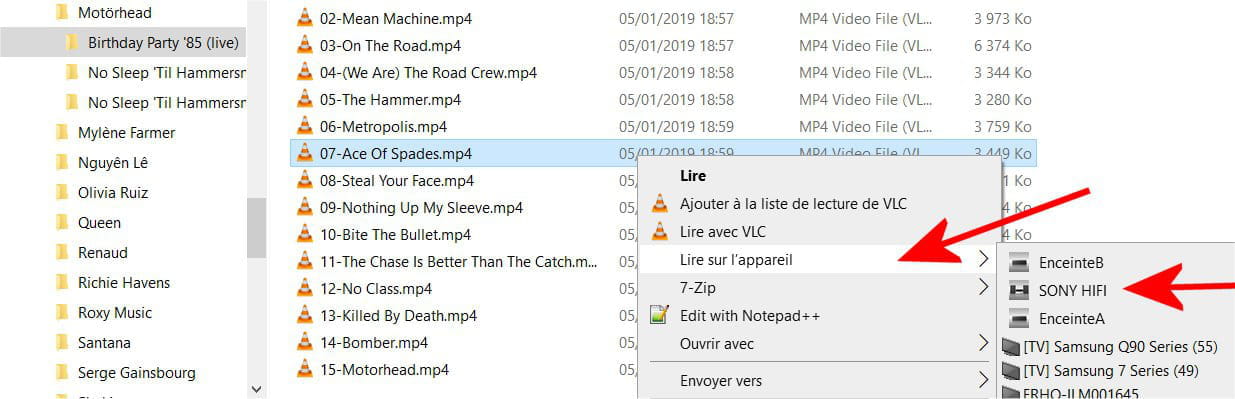

    Quand c'est le cas dans l'explorateur Windows, sur une musique, avec le clic-droit et Lire sur l'appareil, on va trouver les appareils accessibles comme :

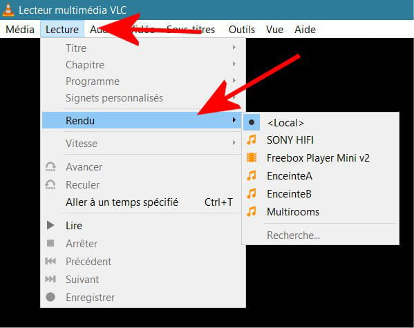

        Depuis le pc on peut aussi accéder à ces appareils connectés via le lecteur VLC avec lecture/rendu
      2. @jee pee???? Merci, j'ai réussi avec le lecteur de Windows. Demain j'essaierai avec VLC. Bonne soirée.????

      Je viens d'ouvrir mon VLC. Lorsque je clique sur "rendu", je n'ai pas d'autre choix que "<Local>". Le mode "recherche" n'est pas activable. Que dois-je faire pour y intégrer ma radio wifi? Merci.
        J'ai souvent constaté que c'est capricieux. Quand je ne trouve pas mes périphériques, j'ouvre la fenêtre paramètres de windows puis périphériques, cela doit effectuer un scan réseau car on peut parfois voir un périphérique passer de non connecté à connecté, puis je vais dans + Ajouter un périphérique bluetooth puis + Tout le reste pour lancer une scrutation de tout le réseau

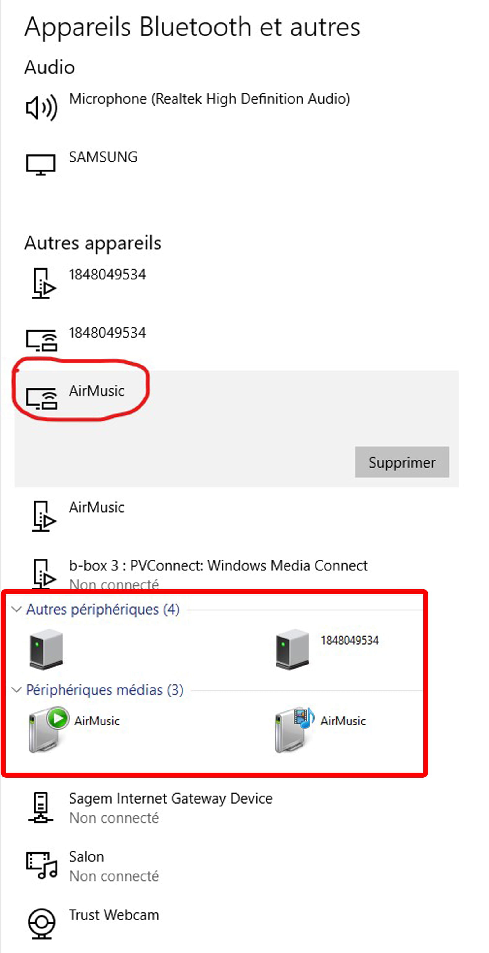

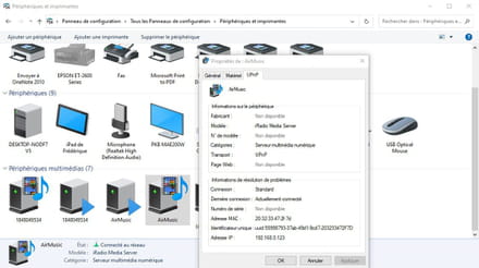

    3. Le périphérique est bien dans la liste de mon réseau et considéré comme connecté . J'ai même ouvert sa fenêtre de "propriétés" (voir image)
        A cet endroit ce n'est pas considéré comme une sortie, c'est une entrée, un serveur multimédia upnp/dlna
        edit : mais par contre l'icone airmusic à coté, avec la flèche bleue cela ressemble bien à une sortie audio.

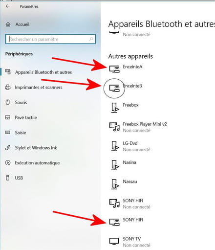

        Voir l'icone de mes enceintes dans les paramètres windows

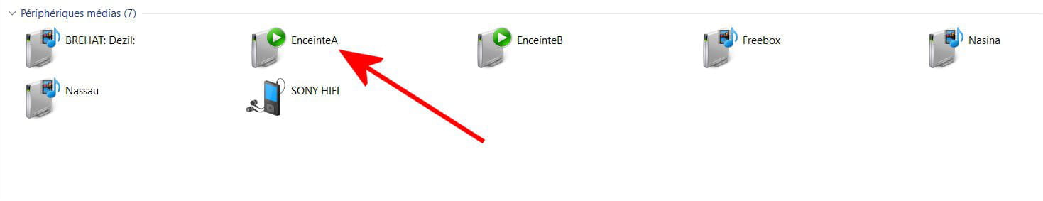

        et dans l'explorateur ce n'est pas une flèche bleue, mais verte ??
        mais comme déjà indiqué, dans VLC c'est capricieux. J'ai l'impression que plus on l'utilise, plus cela apparait directement sans passer par le scan réseau ;-)
