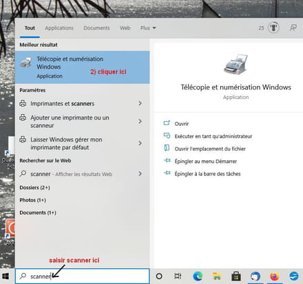

    essayer l'application "scan" de w10

    Surtout qu'en essayant la numérisation Windows ça marche 3 ou 4 fois plus vite qu'avec HP.
    Conclusion : HP est vraiment bidon au niveau de sa numérisation et, au bout du compte, peu m'importe. Vous m'avez fait connaitre cette solution, pourtant publique.
