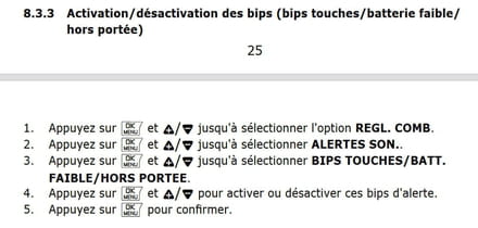

    On peut supprimer ce bip
    extrait notice page 25/26 :

      Quant-à désactiver les bips d'alerte j'ai bien essayé mais ça ne marche pas. J'avais téléchargé cette notice, espérant y trouver une solution.
