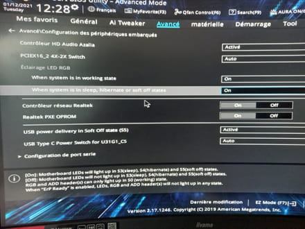

ContributeurSalut !
Il est possible de désactiver certains controlleurs, périphérique depuis le UEFI (BIOS) ; essaye de jeter un coup d'oeil, il est probable que la carte réseau y soit désactivée.

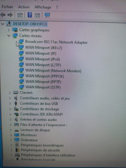

salut
regarde dans le gestionnaire de périphériques si tu vois ta carte reseau
poste 1 photo --> clique ici

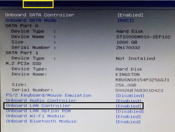

dans le Bios, pour voir si l'Ethernet est bien activé, regarde cet exemple
