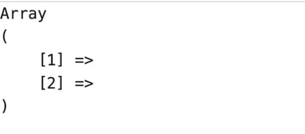

    Je serai également curieux de voir ce que t'affiche ton
      echo '<pre>';
      print_r($resultat);
      echo '</pre>';

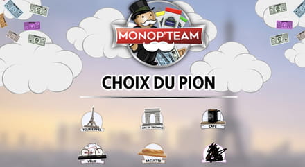

  2. LaurieMorin Messages postés 4 Statut Membre
    Tout d'abord merci pour votre réponse !
    Comme précisé dans mon message précédent, le jeu se jouerait sur un seul écran.
    Pour que ce soit un peu plus clair, voici une capture d'écran de la première page sur lequel on choisit le nombre de joueurs :
    Ensuite, cette page s'affiche :
    Pour cette seconde page, voici l'affichage en HTML :

    Le but étant que le 1er joueur choisisse son pion, puis le second, etc, le tout sur cette même page.
    J'ai utilisé $idb qui me servait à parcourir chaque ligne une par une. Mais effectivement les id dans la base de données sont auto-incrémentés.
    Voici ce que m'affiche le code demandé précédemment :
