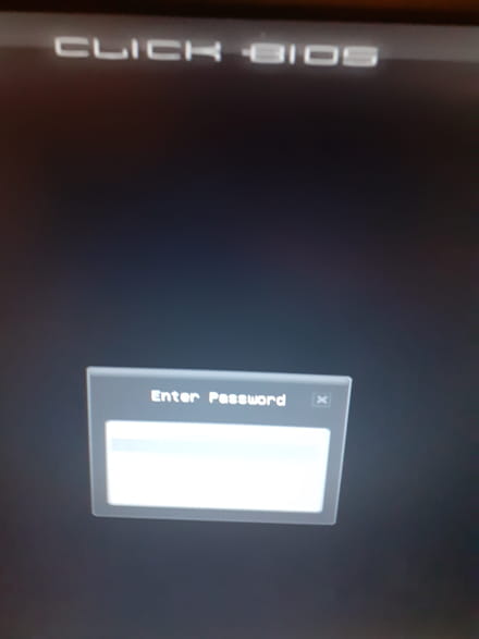

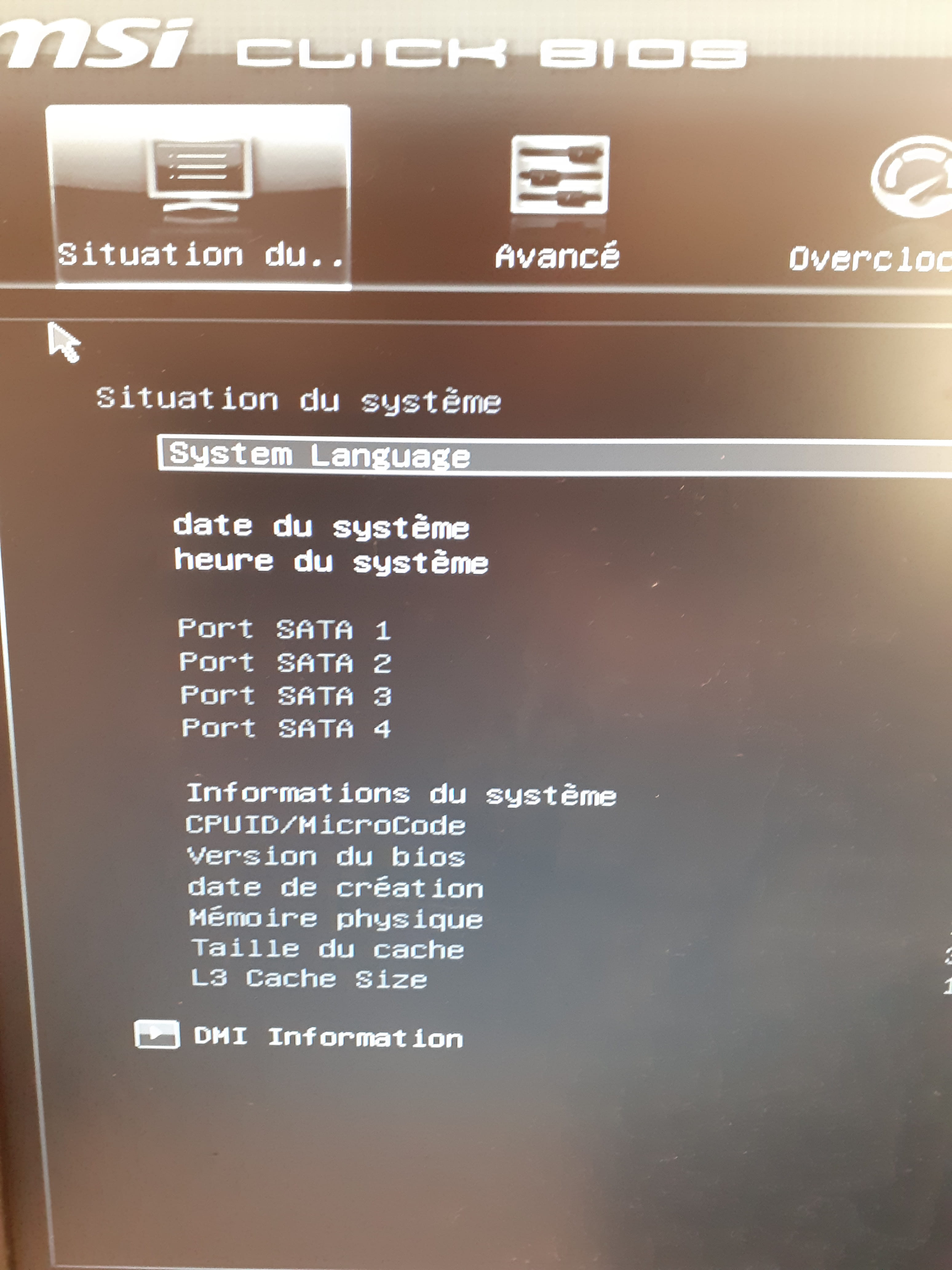

Quand j'allume mon pc il y a un virus du nom de "click bios" qui m'empêche d'accéder à mon pc puisque je ne peux pas le réinitialiser.
Le virus me demande un mot de passe j'ai mis le mdp de mon pc en connaissant les risque mais rien ne l'allume je ne peux pas le réinitialiser je ne peux rien faire, je vous ai mis un screen vous montrant ce que sa me fait quand j'allume mon pc.
(Je ne peux écrire que dans "enter password" et je ne peux cliquer sur rien)

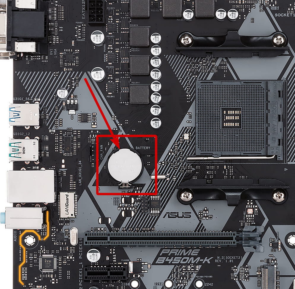

          Et la carte mère c'est une ASUS PRIME B450M-K

          Au début j'ai essayer de chercher la pile bios sur ma carte mère en cherchant sur internet j'ai vu que pour y accéder fallait retirer la carte graphique.
          Du coup c'est ce que j'ai fait (j'ai pris les précautions qu'il fallait pour ne rien endommager ...)
          Mais je n'ai pas trouvé la pile bios en dessous.
          Si vous savez où elle est n'hésitez pas à me le dire svp.

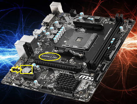

        2. @Utilisateur anonymeAh non excusez moi j'ai une MSI A320M-A PRO.
          (J'avais confondu avec mon ancienne carte.)

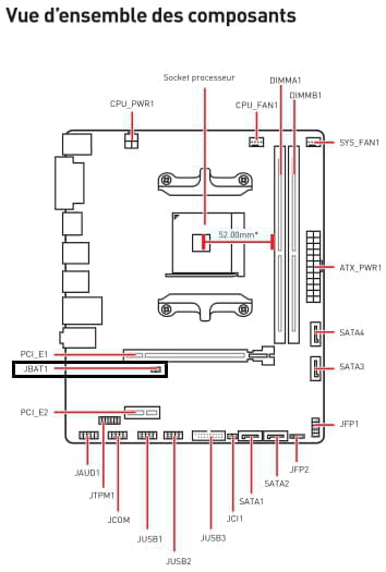

        voici 1 capture d'écran de ta carte mère, avec sa référence et l'emplacement de la pile

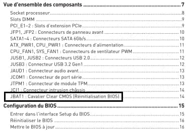

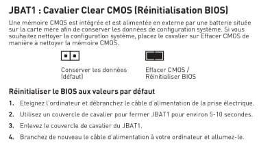

        pour exécuter le Clear CMOS correctement, télécharge le manuel de ta carte mère depuis le site du constructeur --clique ici
        le Français est en 3ème position dans les différentes langues
        page 1, tu as les composants de la carte mère, dont le JBAT1 (cavalier/jumper) pour le Clear CMOS)
        sur la page N°7, tu as la vue d'ensemble des composants
        en bas de page N°14, tu as les instructions pour exécuter le Clear CMOS
        dit nous ce que ça donne quand tu auras exécuté la manipulation

          J'ai réussi à re-démarrer mon pc ... grâce à vous.
          Mais le bios pe demande encore quel que chose si vous pourriez m'aider svp
      5. Contributeur
        re
        tu peux choisir la langue du sytème (mettre le Français par exemple)
        1. Oui
      6. Contributeur
        re
        et où est le souci?
        tu sauvegardes ton choix/tes modifications avec F10 et Yes, et tu redémarres le pc
        1. Ah oui désormais sa marche grâce à vous
