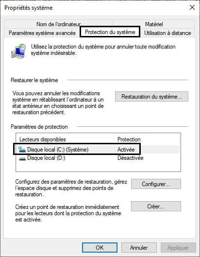

  11. billmaxime Messages postés 50526 Date d'inscription   Statut Contributeur Dernière intervention   6 152
    salut
    dans recherche, tape RESTO et clique sur "créer 1 point de restauration"
    la page de la restauration système va s'ouvrir, regarde que la restauration système soit active sur C:\
    exemple:
    1. Carter06 Messages postés 35 Statut Membre
      La restauration système sur C:\ est bien activée.
