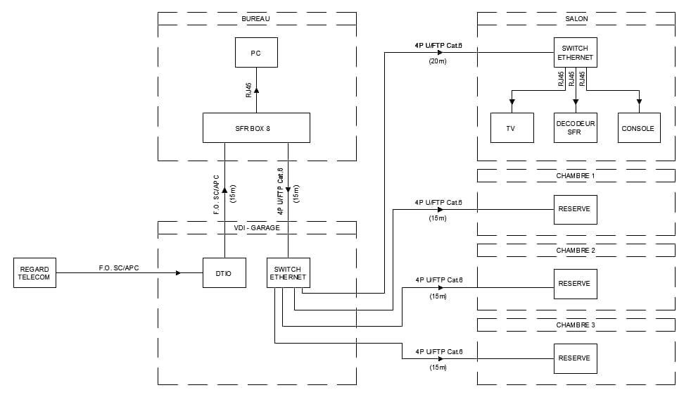

Je vais bientôt souscrire à la fibre optique de SFR (SFR box 8) et je souhaite préparer mon installation afin que le technicien qui doit intervenir fasse le minimum (uniquement déroulage et raccordement entre de regard Télécom et le DTIo).
Je sais que la fourniture du DTIo est à la charge du FAI mais je préfère fournir le matériel et préparer le raccordement interne de ma maison
Je prévois donc de fournir un DTIo et le câble de fibre optique entre le DTIo et la SFR Box 8 (voir schéma de principe ci-dessous).

pourquoi te prends tu la tête pour rien ?
Tu devrais laisser le FAI poser le PTO et la box dans le coffret de communication du garage là où tu veux rajouter un switch.
Si par malheur tu persistes dans ton idée, oui la jarretière fibre citée peut convenir, mais tu devrais vraiment l'économiser.
