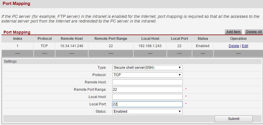

    9. je suis entrain d'attribuer le port 22 a mon routeur
      Type : secure shell server ssh
      Protocol: TCP
      Remote host: quel ip que je met ici?
      remote port range: 22
      Local Host: quel ip que je met aussi ici?
      Local Port: 22
      status: Enabled
        Tu peux faire un screenshot de l'interface et la poster ici s'il te plaît ?
      2. @zipe31Sur la page de configuration du routeur a gauche
        -Advanced settings
        -port mapping
        -voice le screen shot
      3. Contributeur
        @mvidPerso je laisserai le "Remoste host" vide (pour signifier de partout) et dans le "Local host" je mettrai l'IP 192.168.0.10 si j'ai bien tout suivi.
        Désactive ou supprime la 1ère règle créée qui risque d'interférer sur la port 22.
      4. @zipe31Laisse moi faire ça,mais y a t'il une moyen que je peut utiliser pour resoudre ce probleme facilement?
