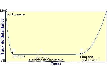

    Et si ça continue, retour au vendeur car cette TV a un souci de tuner et est sous garantie, c'est la fameuse " courbe en baignoire " :
