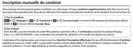

j'ai acheté une base solo il suffisait d'acheter un combiné supplémentaire.
Mettre deux bases nécessite de raccorder les deux bases avec du câble téléphonique.
Par contre vous pouvez inscrire le combiné du nouvel appareil à la base de l'ancien...
et alors les deux appareils fonctionneront sans problème (en liaison sans fil : DECT) la base du nouveau ne servant que de chargeur.
Voila la procédure à réaliser (notice page 12) :
Dans cette procédure le combiné c'est le nouveau, la base c'est celle de l'ancien. AS405A
La notice : https://gse.gigaset.com/fileadmin/gigaset/images/CustomerCare/Manuals/A4x/A415_A415A_Call_Block/A31008-M2501-F101-1-2X19_01-04-2018_fr_CH.pdf
