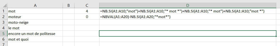

    cellule contenant " mot "
    =NB.SI(A1:A10;"mot")+NB.SI(A1:A10;"* mot *")+NB.SI(A1:A10;"* mot")+NB.SI(A1:A10;"mot *")
    mais il y a sûrement plus propre... mais j'ai la flemme de chercher de si bon matin :-)
