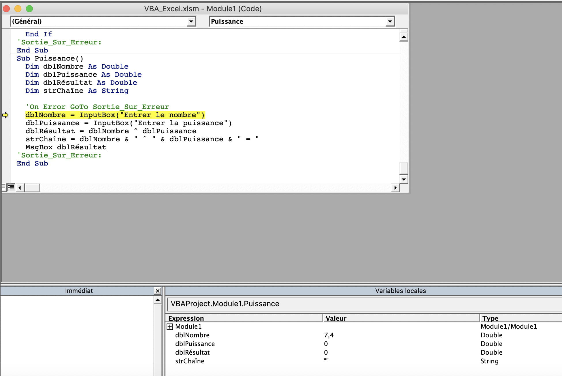

      A cette ligne :
      dblNombre = InputBox("Entrer le nombre")
      7,4 est le nombre à élever en puissance.
      L'autre valeur est 8.
      J'ai joint un capture d'écran de la valeur contenue dans la variable dblNombre comme on peut s'apercevoir c'est bien 7,4 et pourtant l'erreur est là.
