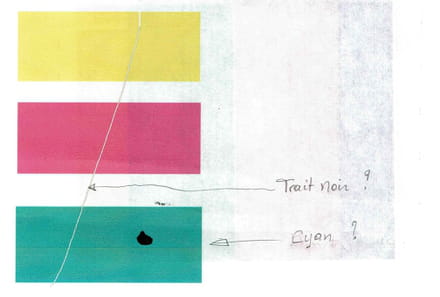

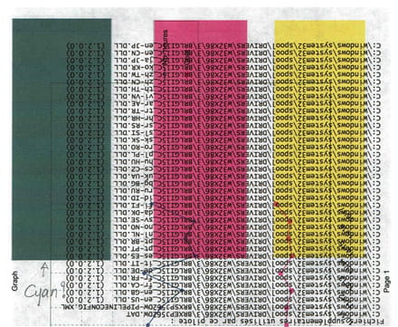

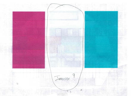

Depuis plusieurs jours, il n'est plus possible d'obtenir les 4 couleurs simultanément.
Lors d'une impression couleurs le "Cyan" apparaissait en nuances de gris ?
Après nettoyage des cartouches couleurs, le "Cyan" est redevenu normal, mais le jaune était absent ?
Après avoir nettoyer à nouveau les cartouches couleurs, le jaune est revenu, mais le "Noir" ne fonctionne plus ?
Après nettoyage de la cartouche noire, cette dernière fonctionnait à nouveau, mais le "Cyan" avait à nouveau disparu etc ?
(Voir les photos)

    Vu les traits qui apparaissent sur la dernière image, certaines buses de la tête d'impression sont bouchées ou partiellement bouchées il faut nettoyer la tête d'impression il existe sur le net des produits pour nettoyer les têtes d'impression, voir cette page.
    1. Yveco44 Messages postés 14 Statut Membre
      Merci pour cette info, mais les traits sont apparus après un nettoyage, il devait y avoir quelques bulles d'air dans les tuyaux.
      Ces traits ont disparu par la suite, mais le problème est toujours la concernant l'absence d'une couleur ou d'une autre.
      Par contre, je note les fournisseurs de kit de nettoyage des têtes, on ne sait jamais.

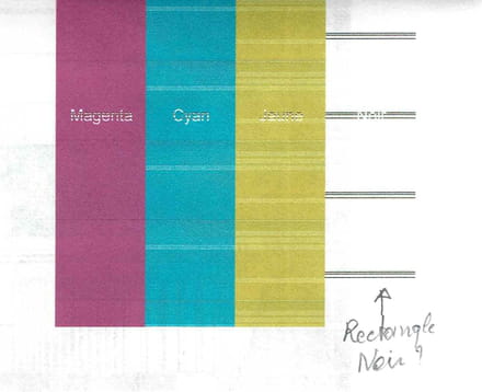

    3. Yveco44 Messages postés 14 Statut Membre > jmarion3 Messages postés 49498 Date d'inscription   Statut Contributeur Dernière intervention
      Re bonjour,
      Oui, j'ai fait de nombreux nettoyages plus ou moins intense, et effectivement cela consomme beaucoup d'encre.
      C'est après un nettoyage ou après remise à zéro do compteur d'encre (purge) qu'une couleur ne fonctionne plus et qu'une autre revient.
      La même couleur qui revient peut également se mélanger avec une autre (voir photo).
      Il n'y a pas de Noir et le jaune est superposé au Cyan.
      J'ai l'impression que c"est "l'électronique" qui est à l'origine de ce mélange (obsolescence programmée ou panne ?).

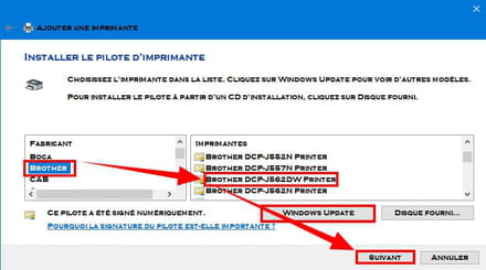

      2► En ce qui concerne l'installation je te suggère de faire ce qui est noté ci-dessous (c'est ainsi que j'ai procédé pour ma MFC J615W)
      1/2 ► Désinstaller entièrement et proprement l'imprimante installée avec Revo Uninstaller ► Ici (Si tu ne connais pas cet outil prendre le temps de lire le lien)
      2/2 ► Installer et lancer Revo Uninstaller et désinstaller l'imprimante en suivant bien le processus
      3/2 ► Redémarrer la machine
      3► Windows 10 reconnaît automatiquement cette imprimante donc pas utile d'installer les pilotes via le site Brother et faire comme indiqué ci-dessous
      3/1 ► 1-Panneau de configuration
      2-Périphériques et Imprimantes
      3-Ajouter une imprimante (2eme ligne du haut à droite)
      4-Cliquer sur "L'imprimante souhaitée n'est pas répertoriée"
      5-Cocher le dernier petit pavé du bas >> Suivant
      6-Laisser le pavé du haut coché >> Suivant
      7-Cliquer sur Windows Update >> Laisser la machine chercher les imprimantes compatibles
      8-Dans la fenêtre qui s'ouvre >> Colonne de Gauche >> Chercher Brother >>>>>>> dans la colonne de droite faire défiler jusqu'à Brother DCP J562-DW >> Suivant
      9-Connecter l'imprimante et brancher le cordon USB (si USB) lorsque le système le demandera
      Voir image écran ci-dessous
      10-Redémarrer et faire un essai afin de vérifier si l'imprimante est reconnue
      4► à l'aide du CD d'installation si en ta possession ou bien à partir du site Brother ► Ici ► Télécharger et installer le package complet (les pilotes ne devraient être installés puisque déjà reconnus par Windows 10)

      Concernant le problème des couleurs, j'ai démonté à nouveau l'imprimante pour regarder de plus près du coté des têtes d'impression. Je continue à chercher, mais je commence à baisser les bras.
