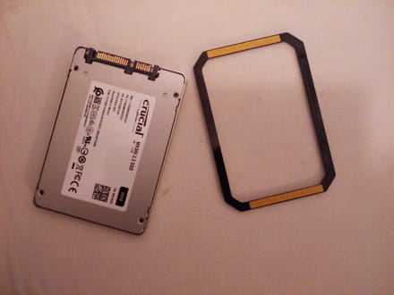

          Position de la prise du ssd par rapport a celle du pc, si besoin de caller en hauteur (utilité du cadre noir autocollant fournis si besoin)

            1. Wow! Comment t'as fait ça? Je me met en branle et je communique plus tard d'ici 120 min.
            2. Voici le résultat: le SSD est vissé contre le coin du cadre qui lui n'.a pas de support transversal pour soutenir le SSD. Photo:
            3. Contributeur
              @BenwifiAdaptateur pour se montage spécifique c'est pas gagné (perso j'en bricolerais un maison, mais bon ...)
              Deux vis serrées en plein et cela tiens pas mieux que cela ?
              Si tu guide le ssd, une fois branché sa tiens correct ?
              Pas le top mais c'est un fixe donc tu vas pas le brasser, une fois posé .
              On vas voir si l'on trouve un adaptateur mais pour l'instant ...
            4. Contributeur
              @gugu01C'est pour cela que crucial s'embêtait pas a donné un ssd , pour la cage, son maintient.
              On vas bien trouver ou bricoler une solution
              Il y a des trous sur les coté de cette cage ?
            5. @gugu01Non rien, j'avais déjà évalué cette solution.
