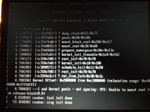

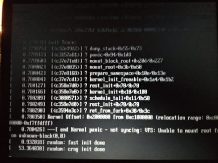

alors j'ai testé l'ancienne barrette de 256 mo sur memtest et comme les autres rien ne se passe sauf si j'appuie sur F1.... iso de linux légère ci dessus gravée et tentative d'installation, message d'erreur warning pae disabled. use parameter forcepae to enable at your own risk ! this kernel requires the following features not present on the CPU : pae
unable to boot - please use a kernel appropriate for your CPU

Alors, pas de chance, tu es victime du PAE C'est sur les ancien PC en 32 bit... Pour le control de la mémoire...etc... je pense que c'est le changement des barrettes qui a déclenché ça.. Bref.
Va lire la solution sur le site... Pour un démarrage de Linux... c'est surtout autour des photos d'écrans noirs que les manips sont indiquées
https://tutox.fr/2018/06/22/resoudre-pae-disabled-unable-to-boot/
essaie toujours.
essaie toujours.

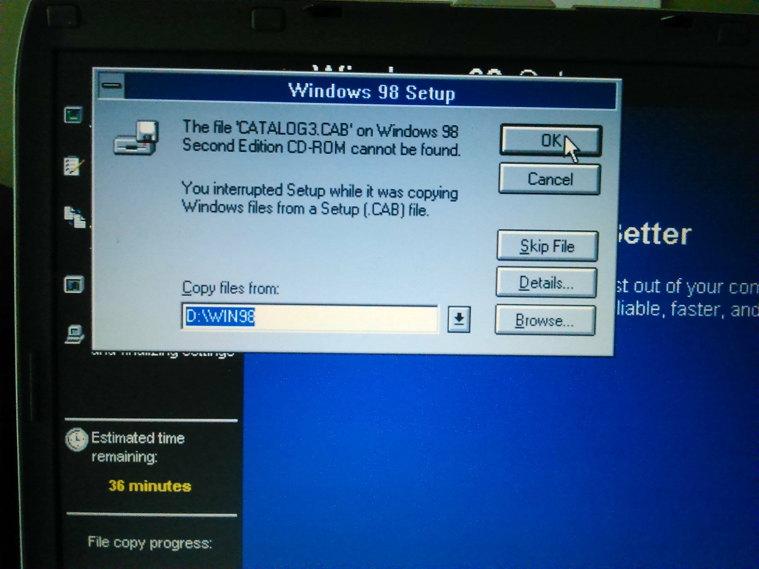

hello !
on progresse ! enfin presque ...
alors j'ai lancé l'iso d'un windows 98 se et j'arrive à cette étape j'ai beau cliqué sur ok je reviens toujours sur cette page, une idée ?
est ce que cela vaut le coup que je tente une autre version de w98 se ?
j'ajoute que j'ai beau faire skip files je retombe toujours sur cet écran, si je fais cancel, le cd s'éjecte et redémarre j'ai alors le message invalid system disk, replace the disk, and then press any key ...
l'ancienne message a donc disparu pour laisser place à celui là tout le temps maintenant dès que j'allume le pc.

A mon avis, il manque un CAB dans ton windows..
essaie ici https://isoriver.com/windows-98-iso-download/
ok mais je prend quelle version la first ou la second edition ? ah ban la first ne fonctionne je tente la second !

la seconde édition c'est win98 SE ... le SE signifie seconde Edition...

???? Je ne sais pas bien... je me demande si à l'époque, il ne fallait pas avoir le DOS d'installé avant de pouvoir installer Windows...??
