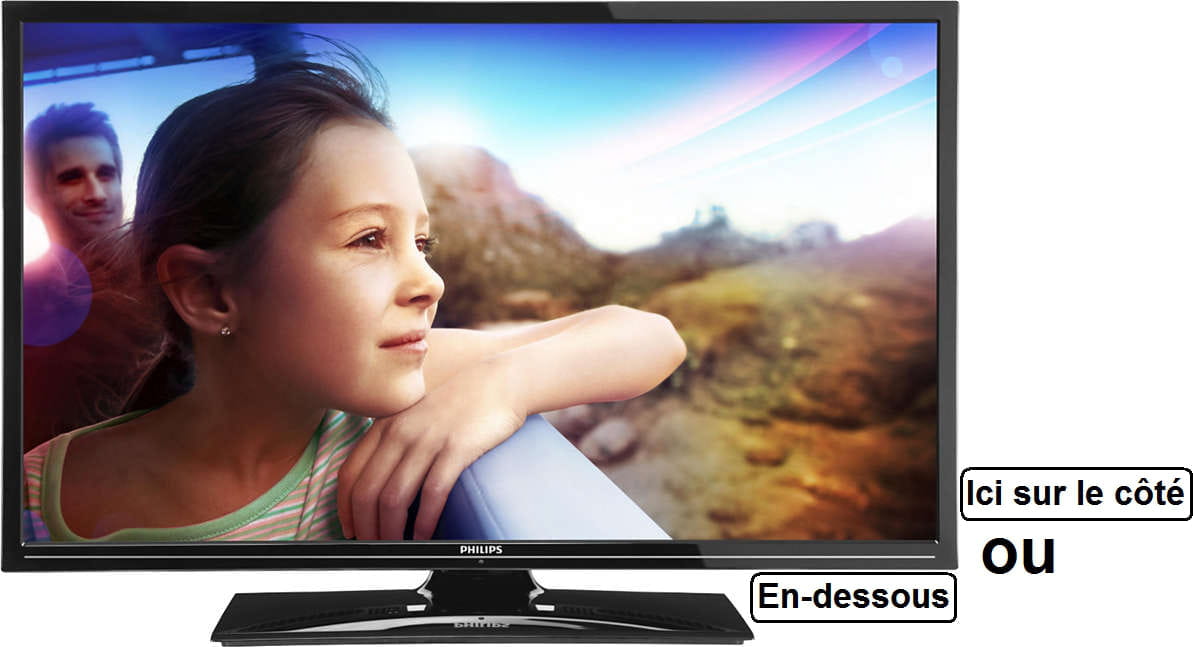

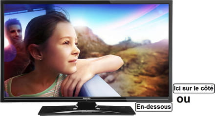

    Il doit y avoir un petit " clavier " où se trouvent des boutons pour les fonctions principales soit sur le côté de la TV soit en dessous.

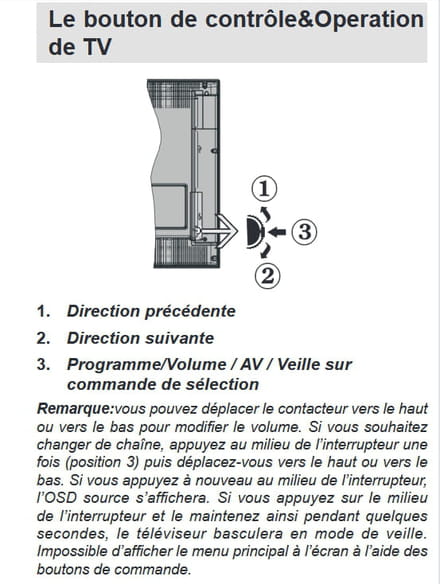

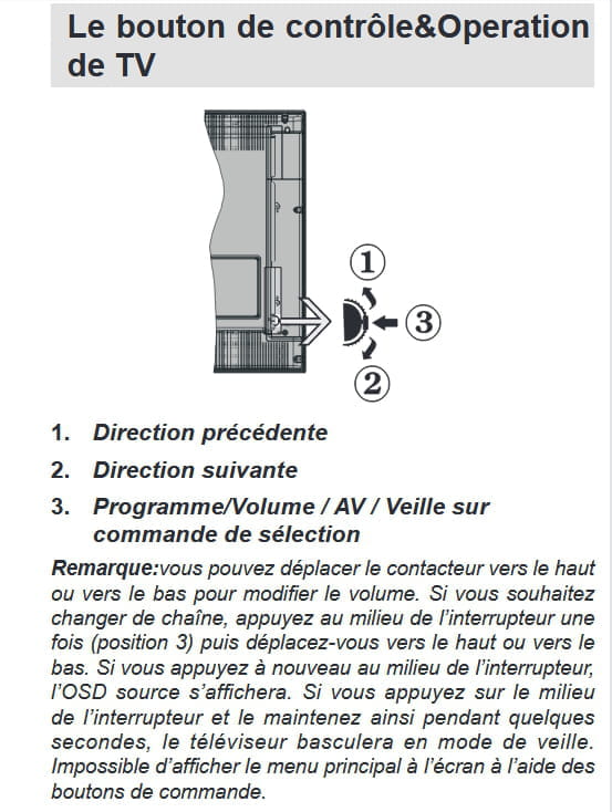

      Et bien en cherchant 30 secondes dans le mode d'emploi en ligne de la 32PFL2807H12 sur le site Philips, en page 2 on y trouve ce qui suit :
      Il s'agit d'une petite molette qui a les mêmes fonctions que la molette d'une souris PC, faire rouler vers le haut - faire rouler vers le bas - cliquer dessus pour changer de menu/fonction.
      CLIC►►►https://www.download.p4c.philips.com/files/3/32pfl2807h_12/32pfl2807h_12_dfu_fra.pdf◄◄◄
