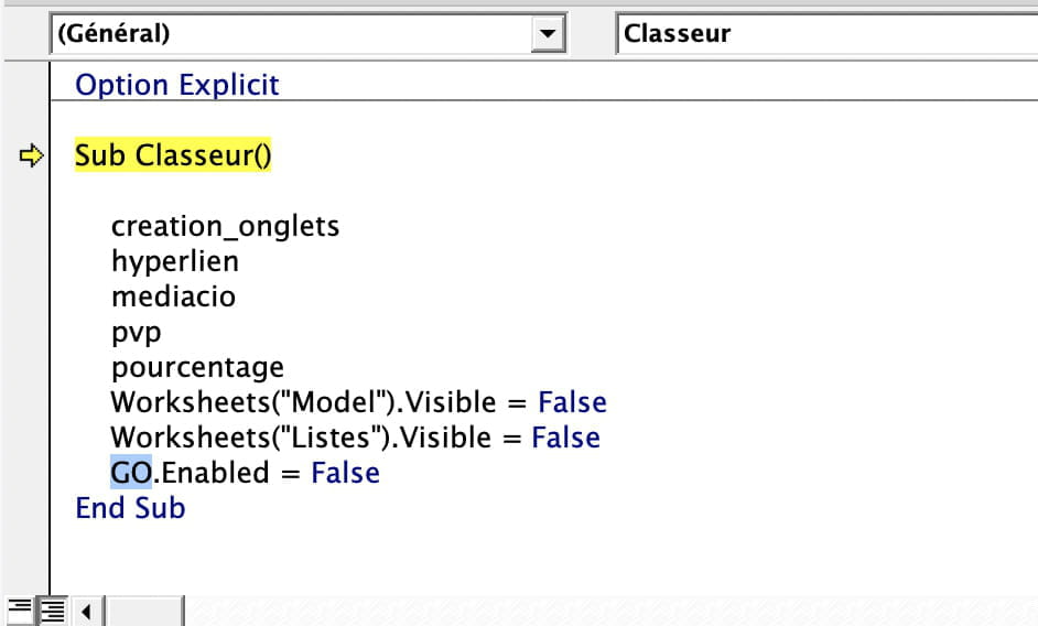

  2. Modérateur
    CommandButton.Enabled = False
    CommandButton est le nom du bouton que tu auras déclaré au préalable..
    Option Explicit
    Sub Classeur()
    creation_onglets
    hyperlien
    mediacio
    pvp
    pourcentage
    Worksheets("Model").Visible = False
    Worksheets("Listes").Visible = False
    End Sub

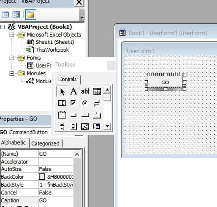

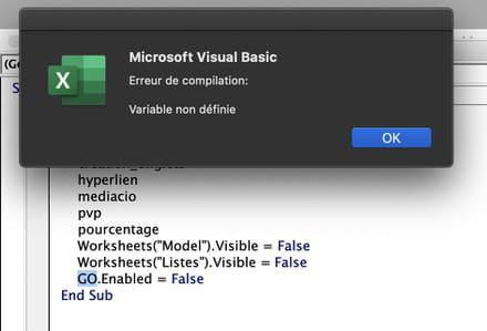

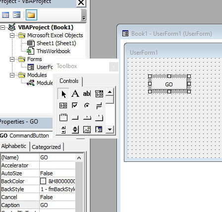

    1. Mon bouton se nomme "GO"
      Il ne reconnait pas la variable )-:
      Comment je dois faire pour la définir ??

        Pouvez decaler la fenetre erreur pour que nous puissions voir le code?

          2. @f894009Ne suis plus devant l’ordi, mais de mémoire, je suis sur un Mac, j’ai cliqué sur l’icône Bouton, et après un clic sur la feuille et il m’ouvre le formulaire pour indiquer qu’elle macro je veux affecter à ce bouton
            J’en dis un peu plus dès ce soir qd devant ordi
        3. Modérateur
          re
          Voici un exemple de création de boutons ... deux paramètres doivent être remplis ..
          Name (qui va donner le nom du bouton dans le code) et Caption (ce qui sera affiché comme texte du bouton"
            C'est un bouton controle de formulaire
            exemple:
             ActiveSheet.Shapes("Bouton 1").Visible = False
            Mettre le nom du bouton de votre feuille
