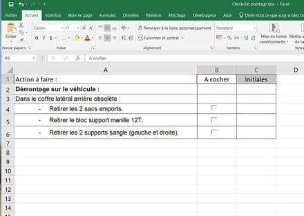

Etant novice en macro, je fais appel à vous.
Voici ce que je souhaite faire :
Sur Excel, j'ai mis en place une checklist de choses à faire et je voudrais que lors de la validation de la checkbox une fenêtre s'ouvre et demande à l'opérateur ses initiales et que celles-ci soient automatiquement reportées sur la case de la ligne à coté
(ex : checkbox sur A1 reporte des initiales sur A2
Merci de votre aide
Configuration: Windows / Internet Explorer 11.0
9 réponses

        Oui voila !
        Le monteur coche la case correspondante à l'action effectuée, cela lui ouvre une fenêtre où il doit rentrer ses initiales.
        Puis celles-ci sont reportées dans la colonne "initiale" à coté de la case cochée
        J'ai mis une image faut de pouvoir mettre un fichier excel.
        Merci de ton aide :)
        Anthony

            Lien : https://mon-partage.fr/f/qtz9E427/
