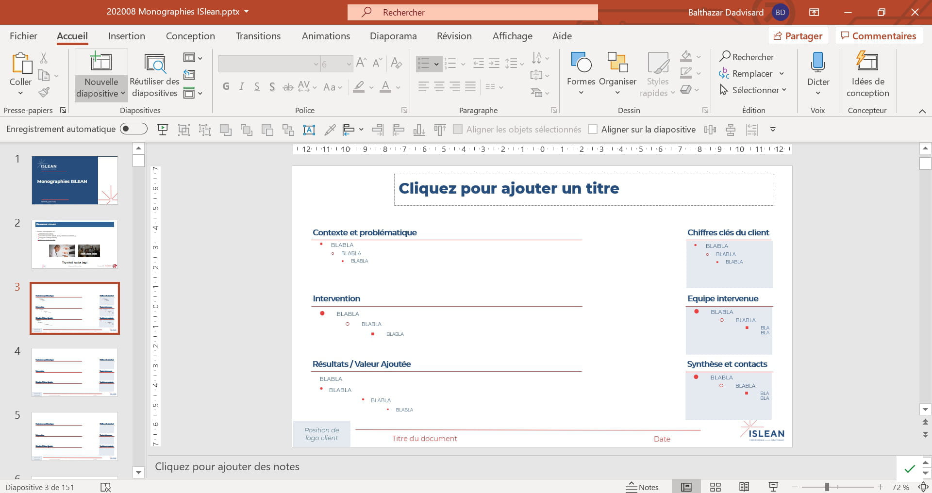

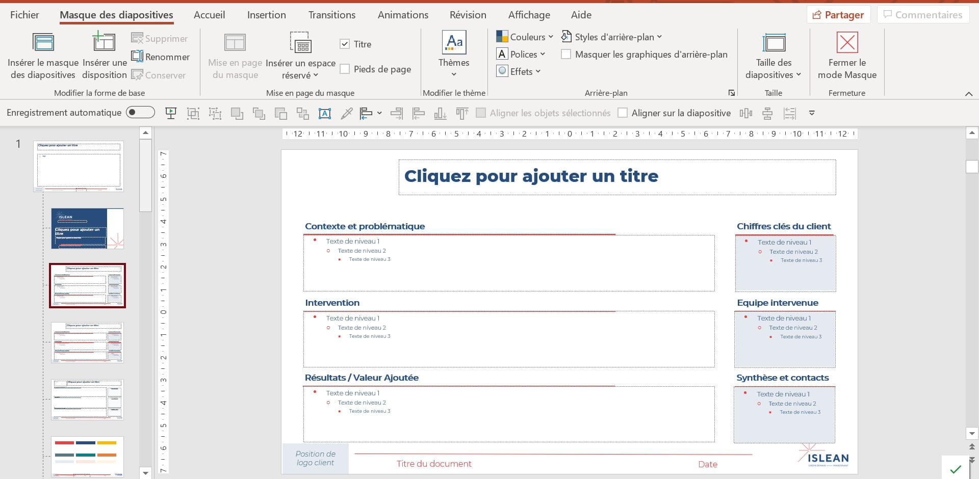

Contexte : je cherche à modifier la disposition d'une diapositive utilisée de nombreuses fois dans une présentation. Je fais donc ces modifications dans le masque.
Problème : certaines modifications effectuées apparaissent bien (police, taille et couleur des caractères), et d'autres n'apparaissent pas (taille des bullet points, espacement entre les différents niveaux de liste).
2 captures ci-joint :
1 : la disposition telle que je l'ai définie dans le masque
2 : le résultat obtenu lorsque j'utilise cette disposition
Dans les boîtes "intervention", "équipe intervenue" et "synthèse et contacts", les bullet points sont trop gros et l'espacement entre les différents niveaux de liste est trop important.
Aucun problème en revanche pour les boîtes "contexte et problématique" et "chiffres clés du client"
Merci de votre aide !

Bonjour, merci de ta réponse.
Le problème persiste : lorsque je crée une nouvelle diapositive avec la disposition voulue, son aspect (photo 2) ne correspond pas tout à fait à celui du masque (photo 1). -
