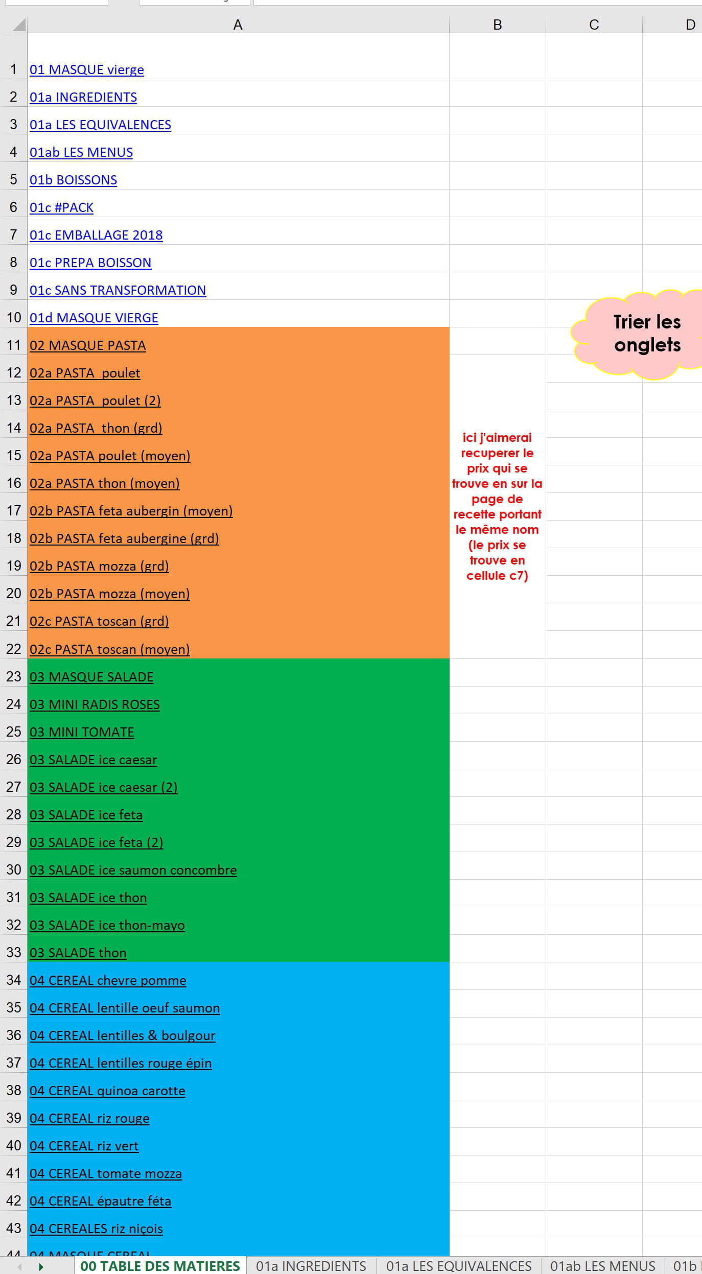

j'ai un fichier Excel comprenant de nombreux onglets :
des recettes de cuisines avec le coût de revient
(une page ingrédients avec les prix, une page emballage … et tout pleins de recettes)
j'ai crée une feuille "table des matières" (enfin je l'ai récupérer sur un forum il y a fort longtemps :-)), reprenant l'intégralité des onglets/feuilles (le nom de chaque recette) , me permettant de cliquer sur le nom de la feuille et d'être directement redirigé via le lien sur la feuille en question.
il me permet également de trier les onglets par ordre alphabétique.

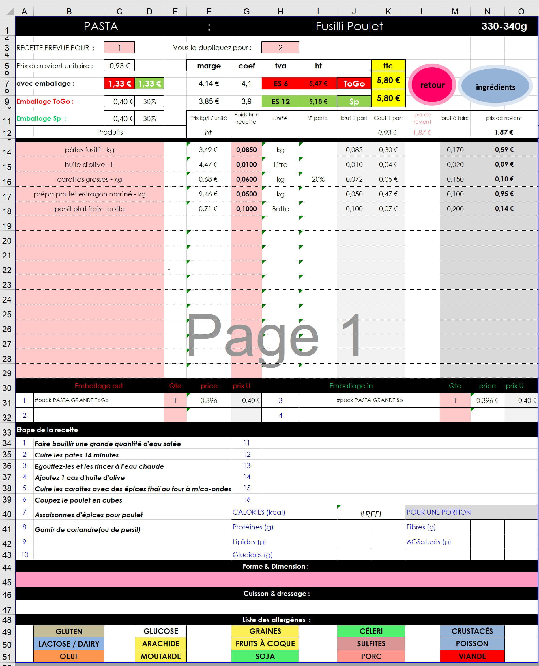

aujourd'hui j'aimerai que dans la colonne B de la table des matières des recettes, je puisse avoir le prix de revient de chacune d'entre elles (se trouvant sur les feuilles de recettes en cellule C7).
j'ai clairement besoin d'aide :-)
d'avance un tout grand merci

    J'ai bien tenté de proposer une formule plus précise, utilisant la fonction INDIRECT, mais qui ne fonctionnait pas. C'est pourquoi j'ai supprimé les posts #1 et 2.
    Ce n'est qu'à l'instant que j'ai repéré où se pose le problème : il aurait fallu que les données de la colonne A, et par conséquent le nom des feuilles du fichier, soient en un seul mot (au besoin des mots unis par un _), ce qui n'est pas le cas dans le classeur dont nous avons des captures d'écran.

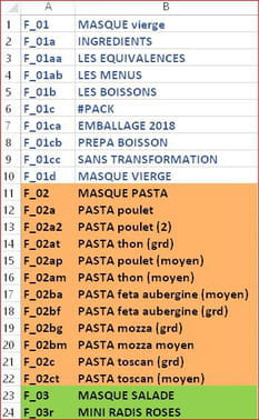

  7. nahlie73
    la colonne A se crée toute seule ... quand je crée un nouvel onglet il s’implémente directement sur la colonne A ...comment puis-je t'envoyer ou te partager mon fichier ?
