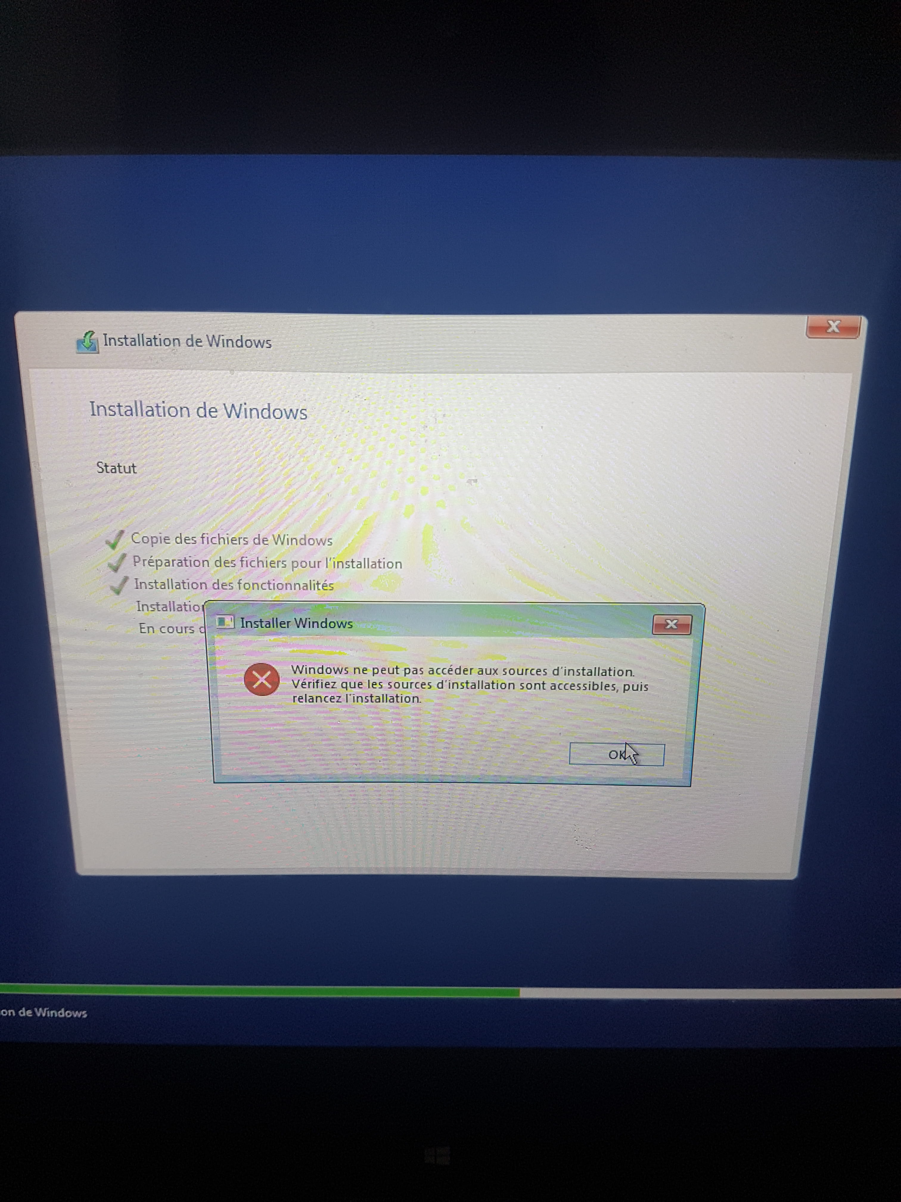

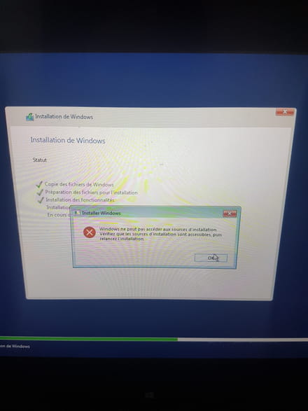

    4. @gugu01Mercii beaucoup !!! oui c'est ca maintenant que j'ai lancé depuis la cle le disque a éte nettoyer mais en installant windows ,sur l'avant derniere etape il me dit " windows ne peut pas accéder aux sources d'installation " j'espere que ce n'est pas grave

      Une photo si possible et le code erreur.
      Avant dernière étape c'est laquelle pour toi ?
