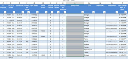

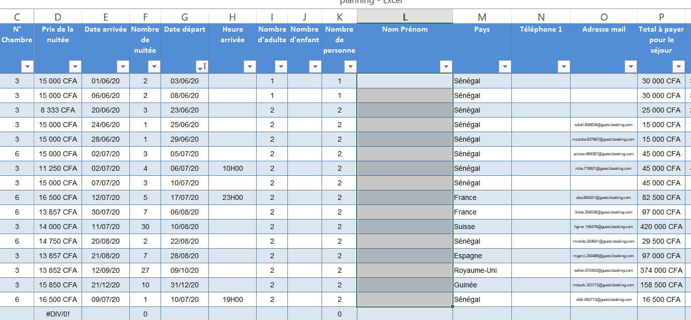

J'essai de mettre en place une formule afin de calculer un chiffre d'affaire automatiquement sur un mois précis de mes réservations de chambre. La difficulté est que certaine personne loue a cheval sur deux mois. J'aimerais qu'il arrive à calculer automatiquement les nuitées de juillet et d’août par exemple. Je ne sais pas si j'ai était claire, je vous mets en image le tableau pour être plus précis. J'aimerais aussi que le calcul se fasse sur chaque chambre séparément.
Voici en simplifié ce que cela pourrait donné.
Merci à tous.
Merci à tous.

ContributeurLe plus simple serait de dédoubler les réservations à cheval ...
Ainsi pour la chambre 6 il te faut décomposer :
une ligne 30/07/20 - 1 - 31/07/20
une ligne 01/08/20 - 6 - 06/08/20 -
Effectivement cela serait le plus simple, car autrement cela risque d'être très compliqué. Merci beaucoup pour cette astuce.

Bonjour, la formule m'a aidé mais pas satisfait entièrement, car je tri la colonne d'arrivée par date et quand je décompose, le même client se retrouve sur deux lignes éloignés l'une de l'autre. Mais c'est déjà une avancée.
Merci -

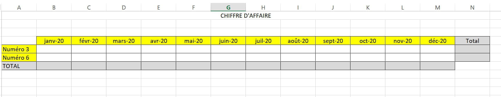

J'ai une autre question, quelle formule je dois mettre pour calculer le total perçu en juillet par exemple sur chaque chambre.
Merci de votre aide Raymond -
