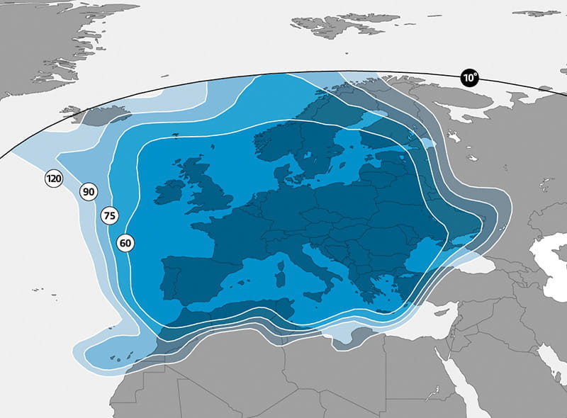

      Attention le satellite Eutelsat 5° Ouest ( Fransat ) à changé et ne couvre plus le Portugal correctement :
      Préférer donc TNT SAT sur Astra :

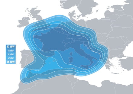

        Le shéma est anecdotique, la TNT avec Fransat est toujours reçu au Portugal, Cela nécessite juste une parabole plus grande (+- 1m) au lieu des 60cm habituellement utilisé par la plupart des camping-caristes en villégiature au Portugal.

      2. @Utilisateur anonymeLe schéma proposé n'affiche rien en dessous de 48db ;-)
        Faut dire que beaucoup ne veulent pas investir dans du matériel de qualité et cela fait bien les affaires des installateurs locaux bien contents de re-vendre un peu de matériel en ses périodes maigres, surtout au Portugal !!
        J'ai des voisins expatriés 6 mois par an à Faro en Algarve qui reçoivent parfaitement Fransat avec une parabole de 1m bien installée et avec du câble et une LNB de qualité. Certes par grosse averse, c'est moins cool, mais en Algarve....
        A+
    2. Modérateur
      Les expatriés catastrophés qui sont venu ici depuis ce changement de satellite n'ont pas trouvé cela anecdotique et c'est plutôt une parabole de 1m20 voire 1m40 qui es souvent nécessaire surtout sur la cote ouest
