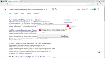

Bonjour je reçois cette erreur assez souvent ( c'est arriver plusieurs fois quand j'utilisais Microsoft Edge).
Si quelqu'un pourrais m'aider a régler cette erreur, ce serais très apprécier ! Mon laptop à 4,00 Go de RAM. J'ai fais une analyse du système avec Malwarebytes et il ne m'a signaler aucun virus.

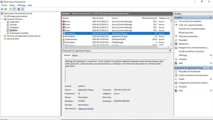

Voici quelques screen que j'ai pris qui pourrait vous aider. J'ai aussi trouver dans l'observateur d'évènement l'ID de l'évènement de cette erreur.

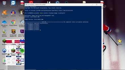

    salut, dans powershell en mode admin rentre cette commande :
    dism /online /cleanup-image /scanhealth
    1. hockeygirl_mtl Messages postés 10 Statut Membre 1
      Je l'ai fait et sa m'a donner cela.
      Qu'est-ce que cette commande est censer faire ?
      1. seb77150 Messages postés 6285 Date d'inscription   Statut Membre Dernière intervention   500 > hockeygirl_mtl Messages postés 10 Statut Membre

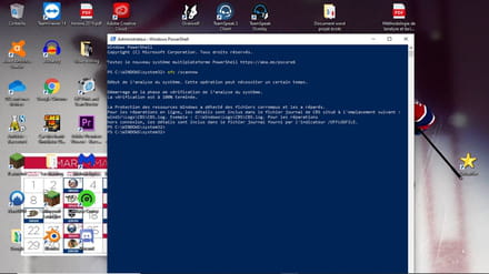

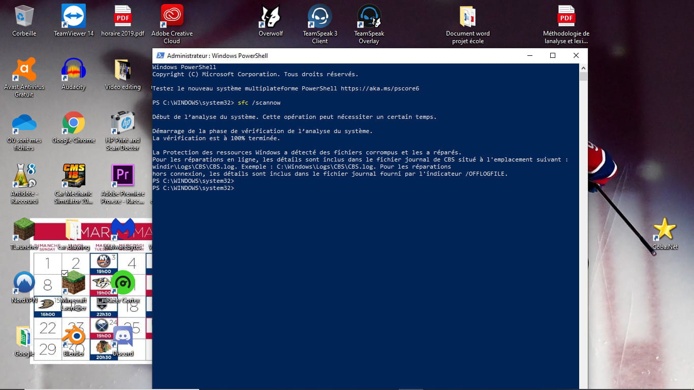

        scanner l'image de windows pour voir si elle est corrompu. essaye maintenant celle ci : sfc /scannow
      2. hockeygirl_mtl Messages postés 10 Statut Membre 1 > seb77150 Messages postés 6285 Date d'inscription   Statut Membre Dernière intervention
        Une mise à jour windows vient de s'installer sur mon système. Peut-être que cela réglera mon problème. Je vais quand même faire cette commande dans PowerShell
    Qu'est-ce que je fait maintenant ?

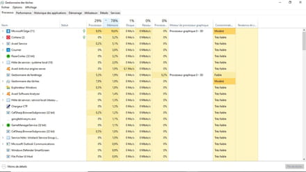

  6. Malekal_morte- Messages postés 178136 Date d'inscription   Statut Modérateur, Contributeur sécurité Dernière intervention   24 711
    1)Vas dans le Panneau de configuration
    puis programmes et fonctionnalités.
    Désinstalle :
    Avast Antivirus Gratuit (laisse Windows Defender, plus léger)
    Avast Driver Updater
    CCleaner (sert à rien)
    OneDrive (sauf si tu synchronises avec)
    2) Désactive/Supprime du démarrage :
    331BigDog
    Adobe
    Wondershare e
    Voir : comment supprimer un programme au démarrage de Windows
    3)
    Si tu surfs avec Google Chrome :
    Réparer Google Chrome (Suivre premier paragraphe)
    Suis le paragraphe Limiter_les_impacts_des_sites_WEB de la page Comment accélérer Google Chrome
    Installe uBlock et The Great Suspender
    Si tu surfs avec Mozilla Firefox :
    Réparer Mozilla Firefox (Suivre le premier paragraphe)
    Installe uBlock et Tab Suspender en extension.
    Voir la page suivante pour toutes les bonnes pratiques à suivre : Accélérer Mozilla Firefox
    4)
    Installe la mise à jour Windows 2004 manuellement avec l'assistant de mise à jour ou Media Creation tool.
    Suis ces tutos pas à pas :
