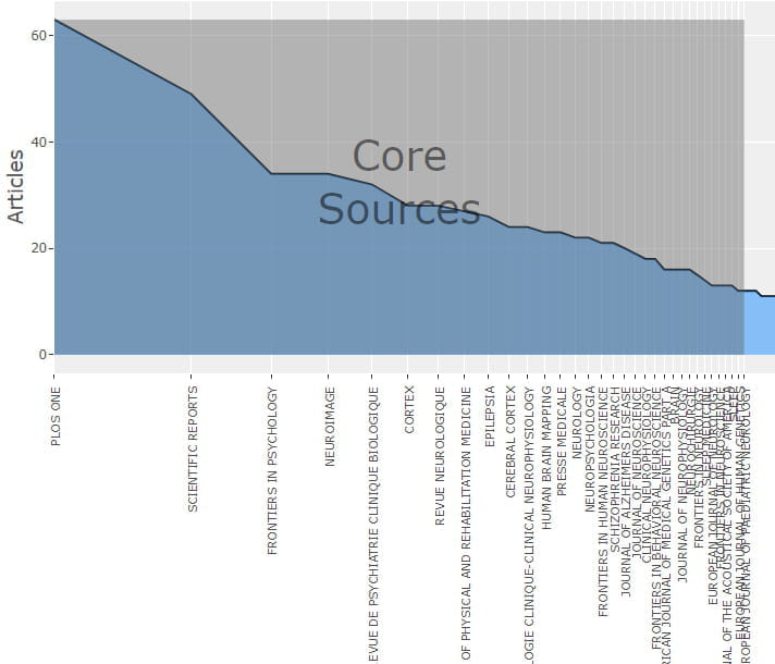

Graphique avec abscisses à intervalles irréguliers (non dates)
Je cherche à faire un graphique dont les abscisses (qui sont des noms de journaux associés à des nombres d'articles) ont des intervalles irréguliers comme ceci (pièce-jointe en png).
En fait l'intervalle entre 2 noms de journal correspond à la colonne "Nombre cumulé". Et l'ordonnée correspond à la colonne Nombre :
Merci pour votre aide éventuelle : je n'ai rien trouvé à ce jour.
Frédérique

Bon, je me suis bien pris la tête, mais je suis parvenue à faire selon vos explications. Le résultat est pas mal :
Je n'arrive pas encore à supprimer la ligne rouge de la seconde série.
Je vais voir comment faire cela en forme de façon à ce que ce soit plus sexy. Et tenter de m'approprier le truc un peu plus et pouvoir fournir une batterie de graphiques de ce type. Le problème, me semble t-il, est que je vais toujours devoir finaliser ma mise en page à la mano... On verra.
Merci beaucoup pour votre aide précieuse !!!
Il te suffit de formater la série
clic-droit sur la ligne/format... /motif</trait/aucun
Si tu en as beaucoup, la macro peut s'en charger
