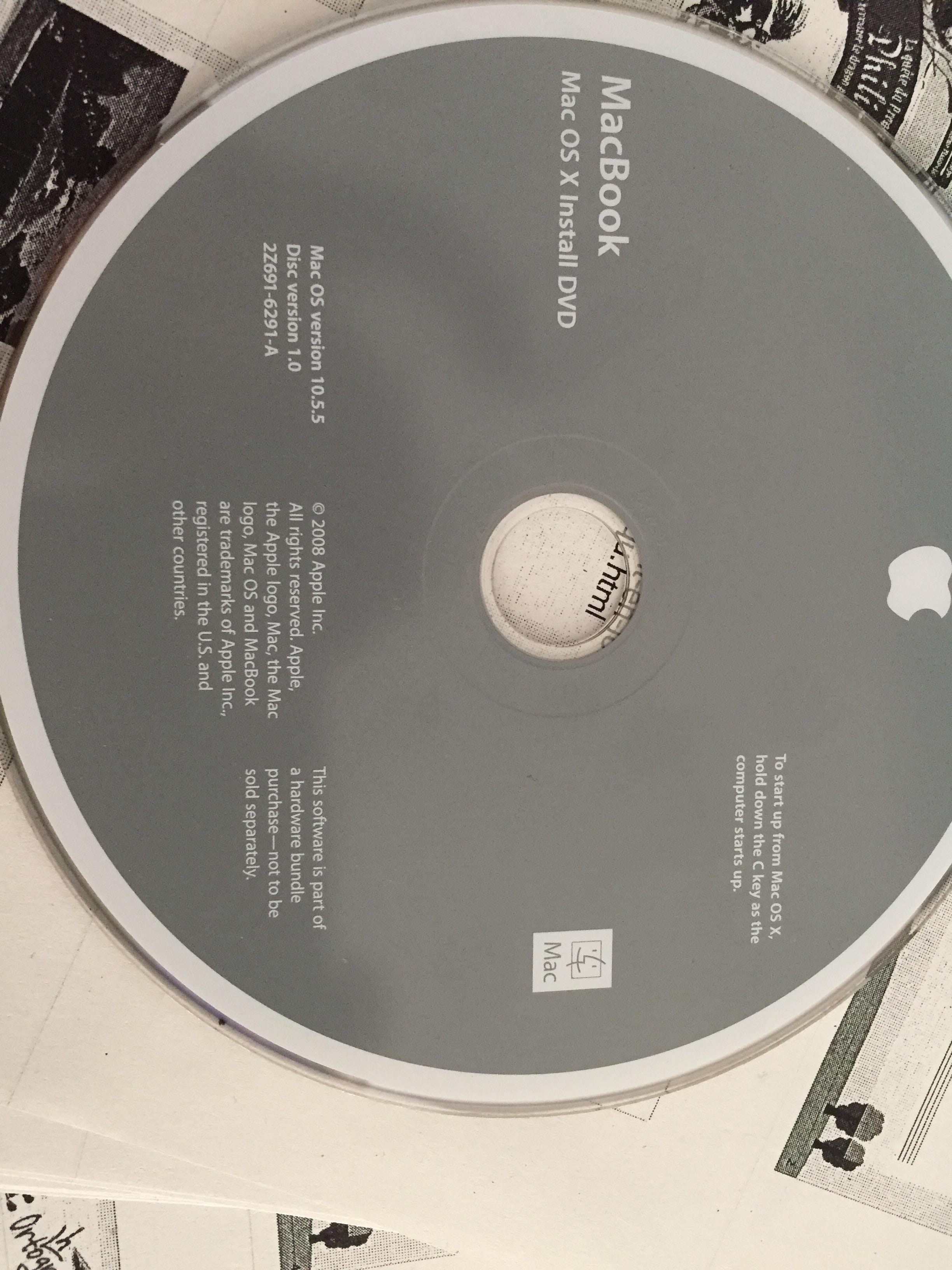

          5. Bonsoir,
            Saurais-tu faire une photo du DVD Snow Leopard, photo sur laquelle on peut voir tout ce qui est écrit sur l'étiquette.
            C’est histoire de m'assurer que le dvd est bien un dvd d’installation.
            Ritchi
              Ce DVD n'est pas du tout un DVD d'installation de Mac OS X 10.6 Universel.
              Il s'agit d'un DVD spécifique livré avec un MacBook, - est-ce le votre ? ...
              et de plus, même pas un DVD d'installation de Mac OS X 10.6, mais un DVD d'installation de Mac OS X 10.5.5 (Leopard et non Snow Leopard).
              En bref, un DVD qui ne peut fonctionner si ce n'est pas celui livré avec votre Mac .
              - il peut être être utilisé uniquement sur le MacBook avec lequel il a été livré
              - il ne correspond pas à la version système Mac OS X 10.6, mais à la version Mac OS X 10.5.5
              Cdt.
              1. effectivement il etait avec mon mac book allu unibody, mais pq j'ai pu installer ce cd sur d'autre mac book allu?.Donc la seule solution est d'acheter un cd de snow pour mon mac book blanc? ca se trouve mon lecteur optique n'est pas hs ds ce cas?

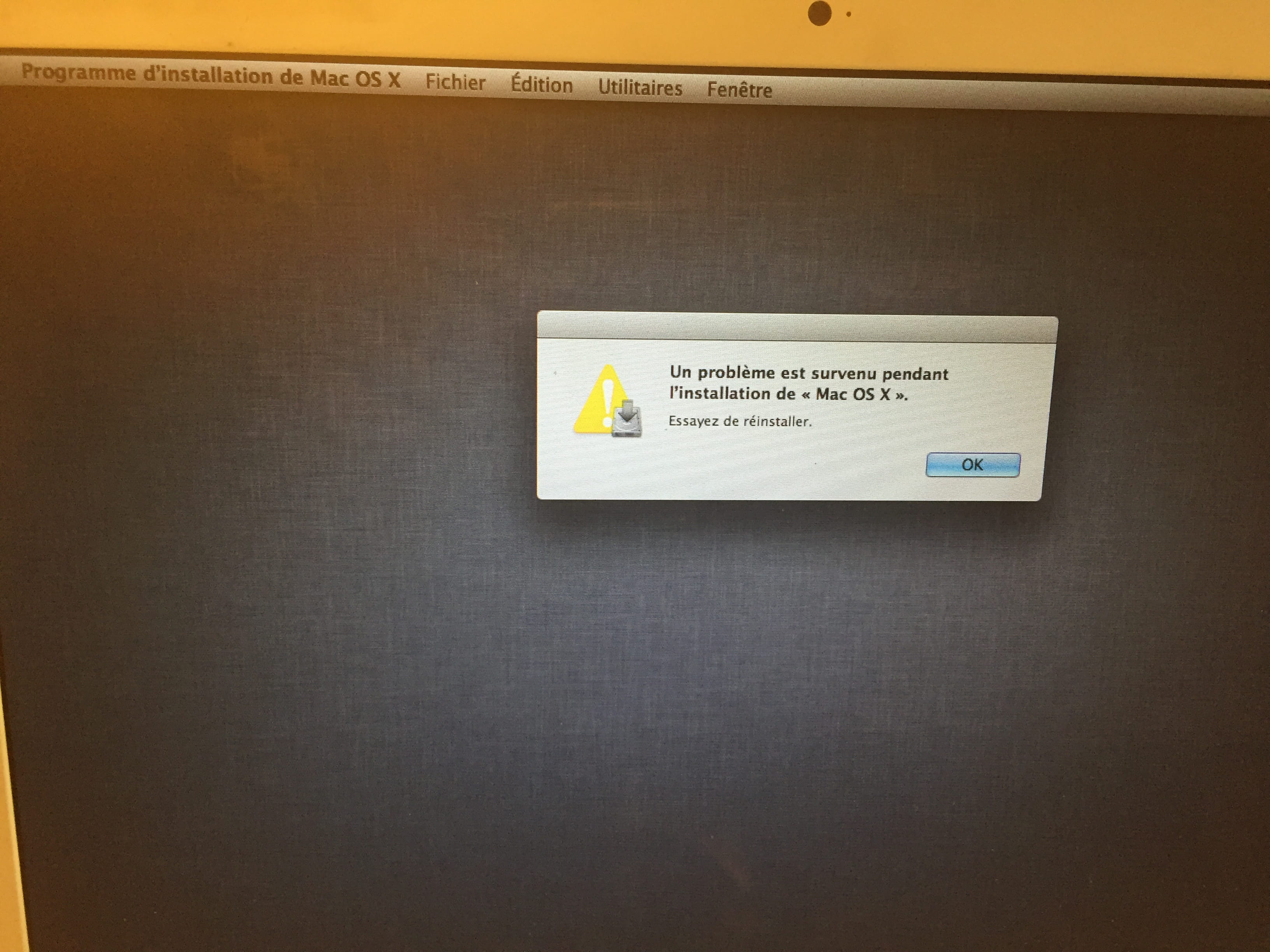

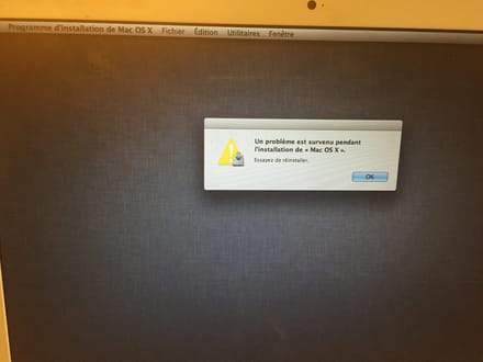

                2. @Utilisateur anonyme
                  cd
                  voila le message que j'ai avec un cd lion grave
                  je vais voir si en achetant un snow leo retail ca va le faire
              2. cd voila le message que j'ai avec un cd lion grave
