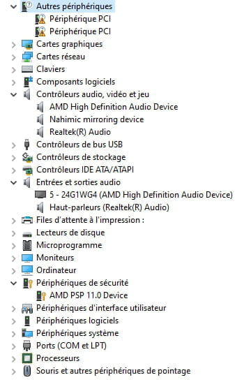

Depuis quelques semaines je n'ai plus de son sur mon PC et je viens seulement de prendre le temps de me pencher dessus. Rien ne sort que ce soit sur les hauts-parleurs ou avec des écouteurs. J'ai donc absolument tout mis à jour : windows, pilotes etc... la seule chose qui sorte de l'ordinaire c'est qu'il y a trois périphériques qui n'ont pas de pilotes sous "Autres Périphériques" :
- Contrôleur de codage/décodage PCI
- Périphérique PCI
- Périphérique PCI
J'ai réussi à installer un pilote pour le premier grâce à une réponse sur le forum mais pour les deux Périphérique PCI je ne sais pas quoi faire... Est-ce qu'il se pourrait que ce soit ce qui a un impact sur le son ? Et comment trouver les pilotes qui correspondent ?

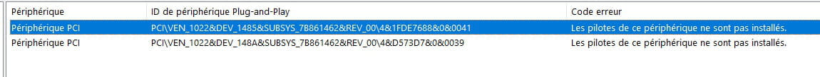

    il faudra que tu me postes les identifiants des périphériques en alertes via 1 copier/coller

    poste 1 capture d'écran de ton gestionnaire de périphériques --> clique ici
  3. zawoozi Messages postés 14 Statut Membre
    Bonjour !
    Pas de modèle, c'est un pc construit ! 64 bits
    Voici le gestionnaire de périphériques
    Et une capture des "Périphériques à problèmes" dans informations système
  4. zawoozi Messages postés 14 Statut Membre
    Carte mère : AMD Ryzen 5 3600
    Version windows : w10 1909
    PCI\VEN_1022&DEV_1485&SUBSYS_7B861462&REV_00\4&1FDE7688&0&0041
    PCI\VEN_1022&DEV_1485&SUBSYS_7B861462&REV_00\4&D573D7&0&0039

  8. billmaxime Messages postés 50535 Date d'inscription   Statut Contributeur Dernière intervention   6 153
    re
  9. zawoozi Messages postés 14 Statut Membre
    re
    Je l'avais déjà posté plus haut !

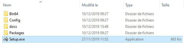

    télécharge 7zip sur ton bureau --> clique ici
    clique droit sur 7zip, et choisi "exécuter en tant qu'administrateur" pour l'installer
    télécharge ce pilote sur ton bureau --> clique ici
    clique droit sur --> 19.40.01.18.191127a-349332C-AES.zip --> 7zip --> extraire vers "19.40.01.18.191127a-349332C-AES\"
    ouvre le dossier du pilote dézippé, et exécute le Setup.exe en tant qu'administrateur (clic droit)
    quand l'installation sera terminée, redémarre le pc et dit moi ce que ça donne avec les périphériques PCI en alerte
  11. zawoozi Messages postés 14 Statut Membre
    Pas de soucis :)
    C'est installé et les deux périphériques en alerte ont bien disparu, merci beaucoup !! Malheureusement je n'ai toujours pas de son... Je suppose que ça venait d'autre chose mais je ne sais toujours pas quoi... Merci encore !

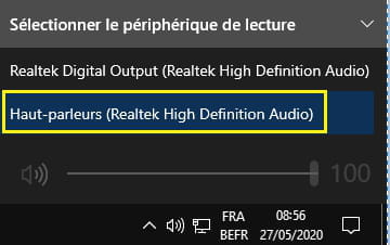

    1) clique Gauche sur l'icône du son dans la barre des tâches, et regarde le périphérique par défault

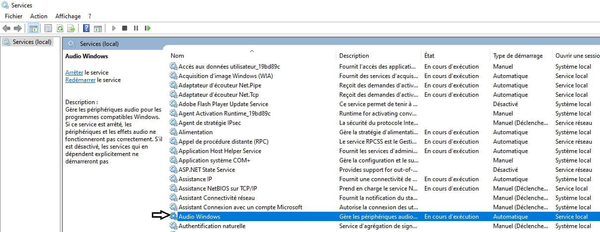

    dans la fenêtre qui s'ouvre, tape services.msc et clique sur OK
    regarde si l'audio Windows est activé

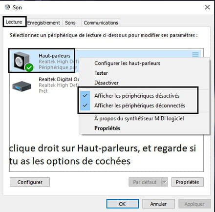

    3) clique sur les touches Windows+R

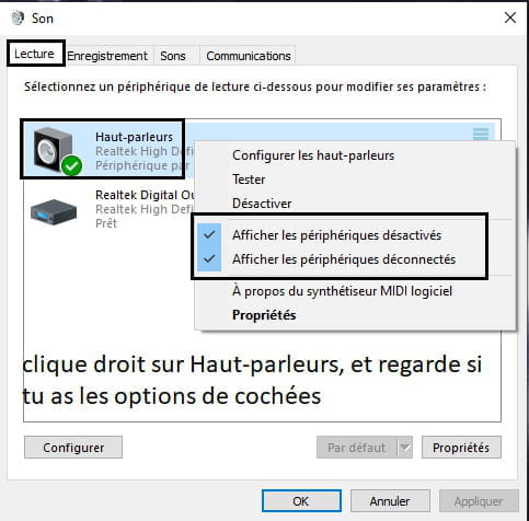

    dans la fenêtre qui s'ouvre, tape control panel et clique sur OK
    dans le panneau de configuration clique sur SON, et regarde le périphérique coché par défault
  14. zawoozi Messages postés 14 Statut Membre
    Malheureusement tout est en ordre... De plus, je voulais vérifier si il y avait du son sur la télé en branchant le pc en hdmi mais il refuse de se connecter...

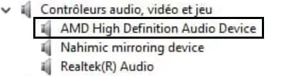

  21. billmaxime Messages postés 50535 Date d'inscription   Statut Contributeur Dernière intervention   6 153
    re
    donne moi l'identifiant du péripéhique que j'ai encadré
    PS: la 1ère ligne suffit, poste la via 1 copier/coller
