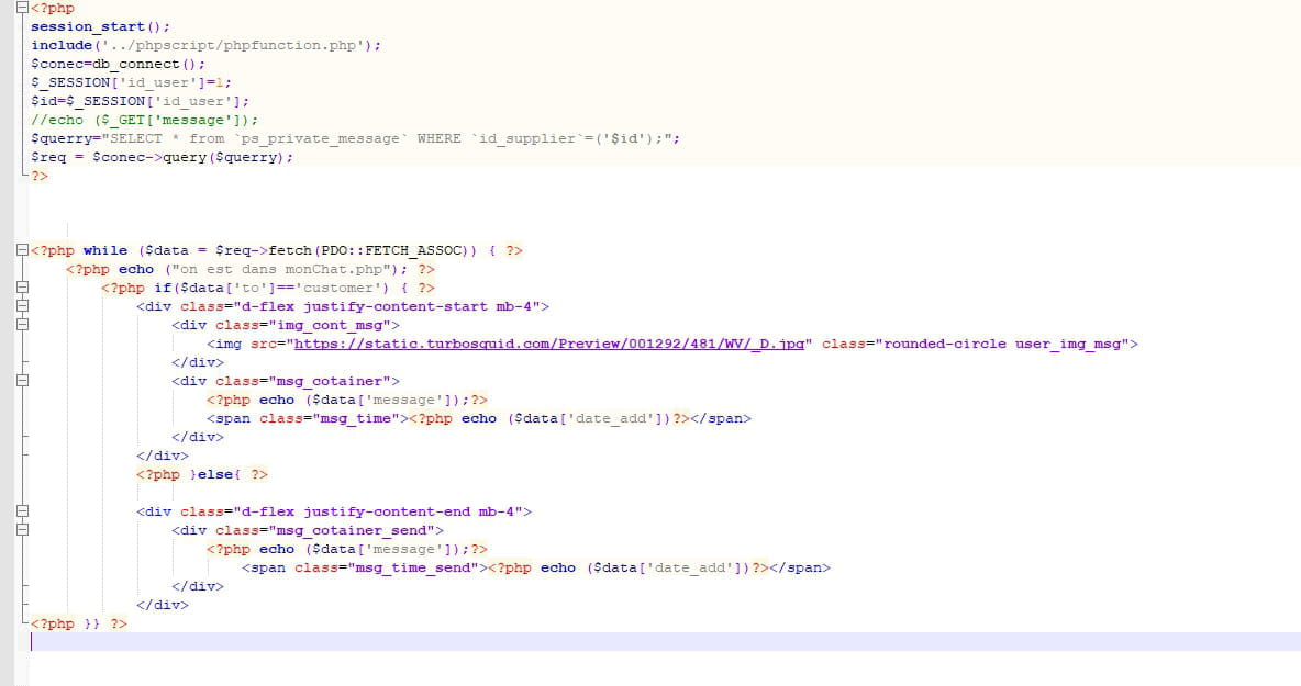

      Le code de monChat.php soit la page que j'apelle dans ma requette AJAX :
      <?php
      session_start();
      include('../phpscript/phpfunction.php');
      $conec=db_connect();
      $_SESSION['id_user']=1;
      $id=$_SESSION['id_user'];
      //echo ($_GET['message']);
      $querry="SELECT * from `ps_private_message` WHERE `id_supplier`=('$id');";
      $req = $conec->query($querry);
      <?php while ($data = $req->fetch(PDO::FETCH_ASSOC)) { ?>
       <?php echo ("on est dans monChat.php"); ?>
        <?php if($data['to']=='customer') { ?>
         <div class="d-flex justify-content-start mb-4">
          <div class="img_cont_msg">
           <img src="https://static.turbosquid.com/Preview/001292/481/WV/_D.jpg" class="rounded-circle user_img_msg">
          </div>
          <div class="msg_cotainer">
           <?php echo ($data['message']);?>
           <span class="msg_time"><?php echo ($data['date_add'])?></span>
          </div>
         </div>
         <?php }else{ ?>
         <div class="d-flex justify-content-end mb-4">
          <div class="msg_cotainer_send">
            <span class="msg_time_send"><?php echo ($data['date_add'])?></span>
          </div>
         </div>
      <?php }} ?>

        1. Merci pour ta réponse,
          j'ai modifier quelque peu mon code :
          - j'ai enlever le passage de paramètre par get.
          -j'ai remplacer une class par un ID dans ma div cible.
          -j'ai rajouter la gestion d’événement dans mon code JS.
          Et malgré toujours pas d'affichage.
          J'ai aussi jeter un coup d’œil a l'article que tu m'a envoyé et en effet je vais faire un grand nettoyage dans mon code.
          Cependant je veux absolument faire fonctionner ce code avant sur le quelle je me casse la tête depuis déjà trop longtemps.
          Nouveau code JS :
          var getHttpRequest = function (){
          	var HttpRequest = new XMLHttpRequest();
          	return HttpRequest
          var HttpRequest = getHttpRequest()
          HttpRequest.open('GET','monChat.php',true)
          HttpRequest.onreadystatechange = function() {
          	if(HttpRequest.readyState == 4 &HttpRequest.status == 200) {
          		document.getElementById('testert').innerHTML = HttpRequest.responseText
          		alert("je rentre")
          HttpRequest.send()
          La ligne:
          alert("je rentre")
          ne se déclenche jamais alors que le statue est bien afficher a 200 dans le navigateur, le probléme viendrai donc du parrametre status ? Après quelque recherche pour comprendre a quoi correspond chaque valeur de "status" je ne comprend pas pourquoi celui ci ne passe pas a 4 alors que j'obtient bien une réponse.
          Merci beaucoup encore pour le temps que tu m'accorde.
            Tu es toujours en 'GET' pour ton appel ajx.
            et par contre.. tu n'as plus de paramètres ?
            Tu as également oublié des points-virgules dans ton code JS
            De plus, n'as tu pas de message d'erreur dans la console javascript de ton navigateur ?
            Pense bien également à vider le cache de ton navigateur ( à faire après chaque modif de code Javascipt ou css... )
        2. C'est bon ça fonctionne, je n'avait pas vider mon cache alors que je code toute la journée depuis 2 semaine.
          Merci beaucoup pour l'aide précieuse que tu m'a apporter je te souhaite une bonne journée / continuation !
            l'oubli du cache... c'est systématique chez les "jeunes" développeurs :-)
            Par contre, le fait de ne pas attendre la réponse...ça, ça n'aurait rien changé.
            Bonne journée.
            PS: Pense à mettre le sujet en RESOLU.
