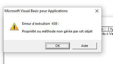

Je me trouve actuellement dans une impasse, j'ai un fichier excel qui remplis une combobox automatiquement à l'ouverture du fichier. Cela fonctionnait parfaitement jusqu’à il y a 2 3 jours.
J'ai essayer de copier le fichier sur d'autres ordinateurs et le fichier fonctionne parfaitement. Je ne comprend pas pourquoi cela ne marche plus sur le mien.
C'est comme si tous mes contrôles développeur inséré dans le fichier n'était plus disponible.
Si vous pouviez m'aider cela serait génial

      J'ai déjà effectué le pas à pas et cela vient du moment ou je lui demande de me trouver ma combobox via cette commande:
      Sheets("Information joueurs").Joueur.AddItem Sheets("BDD").Range(ColJoueur & "7")
      Je viens ici essayer de remplir ma combobox avec les valeurs des cellules en feuille "BDD" de A7 / B7 / C7 (par exemple)
      Ceci etant très bizare puisqu'il ne fonctionne sur les autres PC et plus sur le mien (alors que cela fonctionnait lorsque j'ai créer le programme sur mon ordinateur).

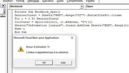

      Voici le code ou l'erreur s'affiche : (Code présent dans le module de démarrage Wokbook_open
      DernierJoueur = Sheets("BDD").Range("ZZ7").End(xlToLeft).Column
      For i = 2 To DernierJoueur
      ColJoueur = Split(Cells(1, i).Address, "$")(1)
      Next i
      Et voila la combobox en question.
      Je n'ai même plus accès aux paramètres pour changer son nom et ses propriétés.
      Merci de votre aide
  3. Le Pingou Messages postés 12285 Date d'inscription   Statut Contributeur Dernière intervention   1 481
    Merci pour le retour, toutefois si j’essaye votre code je reçois ceci :
    Je pense qu’il faut avoir la structure de votre fichier…..

    En marge , je viens de réussir de reproduire votre erreur :

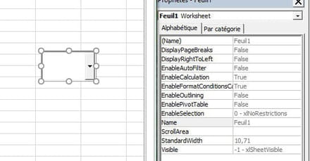

      L'erreur ne vient pas du code, j'en suis certain car j'ai copier coller le fichier tel que sur 3 autres PC et il a tout de suite fonctionner. Mon problème est sur mon PC a moi.
      J'ai par exemple ce type d'anomalie: la combobox est sélectionnée mais ses données n'apparaissent pas dans l'éditeur VBA comme l'exemple si joint :
      alors que je devrais obtenir quelque chose qui ressemble a ca : (image trouvée sur internet)
      Je pense que c'est un paramètre désactivé ou quelque chose dans le genre.

  8. Le Pingou Messages postés 12285 Date d'inscription   Statut Contributeur Dernière intervention   1 481
    Je vous ai mis image de l’erreur au poste 5 et elle se produit sur la ligne :
    Sheets("Information joueurs").Joueur.AddItem Sheets("BDD").Range(coljoueur & "7")
    Donc c’est bien dans votre code.

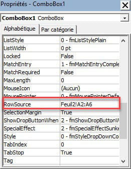

  9. eriiic Messages postés 24581 Date d'inscription   Statut Contributeur Dernière intervention   7 281
    j'ai l'impression que tu mélanges les notions.
    AddItem ne va pas te remplir RowSource, ce sont 2 choses différentes.
    Tu as 3 façons de remplir :
    - .AddItem : un par un
    - .RowSource : avec une plage
    - .List : avec une variable tableau
    Regarde si tu n'as pas désactivé les ActiveX dans la Gestion de la confidentialité.
    Annule les dernières mises à jour des fois qu'une en soit la cause.
    eric

    2. eriiic Messages postés 24581 Date d'inscription   Statut Contributeur Dernière intervention   7 281 > BrainyCucumber Messages postés 14 Statut Membre
      Je ne t'ai pas dit que ton problème venait de là.
      Tu as écris alors que je devrais obtenir quelque chose qui ressemble a ca :
      Je te dis non, c'est faux. C'est tout
      eric
    3. BrainyCucumber Messages postés 14 Statut Membre > eriiic Messages postés 24581 Date d'inscription   Statut Contributeur Dernière intervention
      Merci de ta réponse eriiic, si tu fais un test en insérant une combobox dans ta feuille excel et que tu ouvres ton visual basic, normalement on est censé obtenir une fenêtre de propriété de l'objet n'est ce pas ?
    4. eriiic Messages postés 24581 Date d'inscription   Statut Contributeur Dernière intervention   7 281 > BrainyCucumber Messages postés 14 Statut Membre
      Oui.
      Ce que je conteste c'est le RowSource rempli que tu as encadré en rouge.
      Avec AddItem il reste vide.
      Tu restes axé là-dessus alors que je t'ai fait 2 propositions restées lettres mortes pour avancer dans la résolution de ton pb...
      Fait une restauration avant l'arrivée de ce pb et regarde si ça va mieux
      eric
    5. BrainyCucumber Messages postés 14 Statut Membre > eriiic Messages postés 24581 Date d'inscription   Statut Contributeur Dernière intervention
      Justement je n'ai pas accès a ce panel de paramètres. L'image entourée en rouge n'est pas de moi, comme je l'ai indiqué elle provient d'internet car je voulais juste montrer ce que je devrais avoir. Rien a voir avec mon code.
