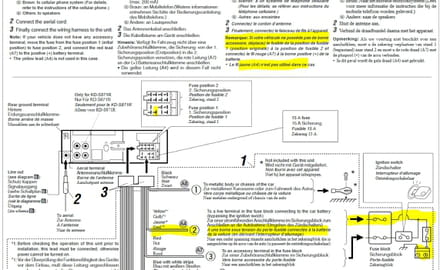

    Vérifier que la borne A4 (fil jaune) est bien alimenté en permanence.
    Nota : voir aussi position du fusible doit être en position 1
    Extrait de la notice de montage page 3
    (Cliquer sur l'image pour l'ouvrir agrandie dans un nouvel onglet)
    La notice : https://usermanual.wiki/JVC/KDS871R.2467623420/view
