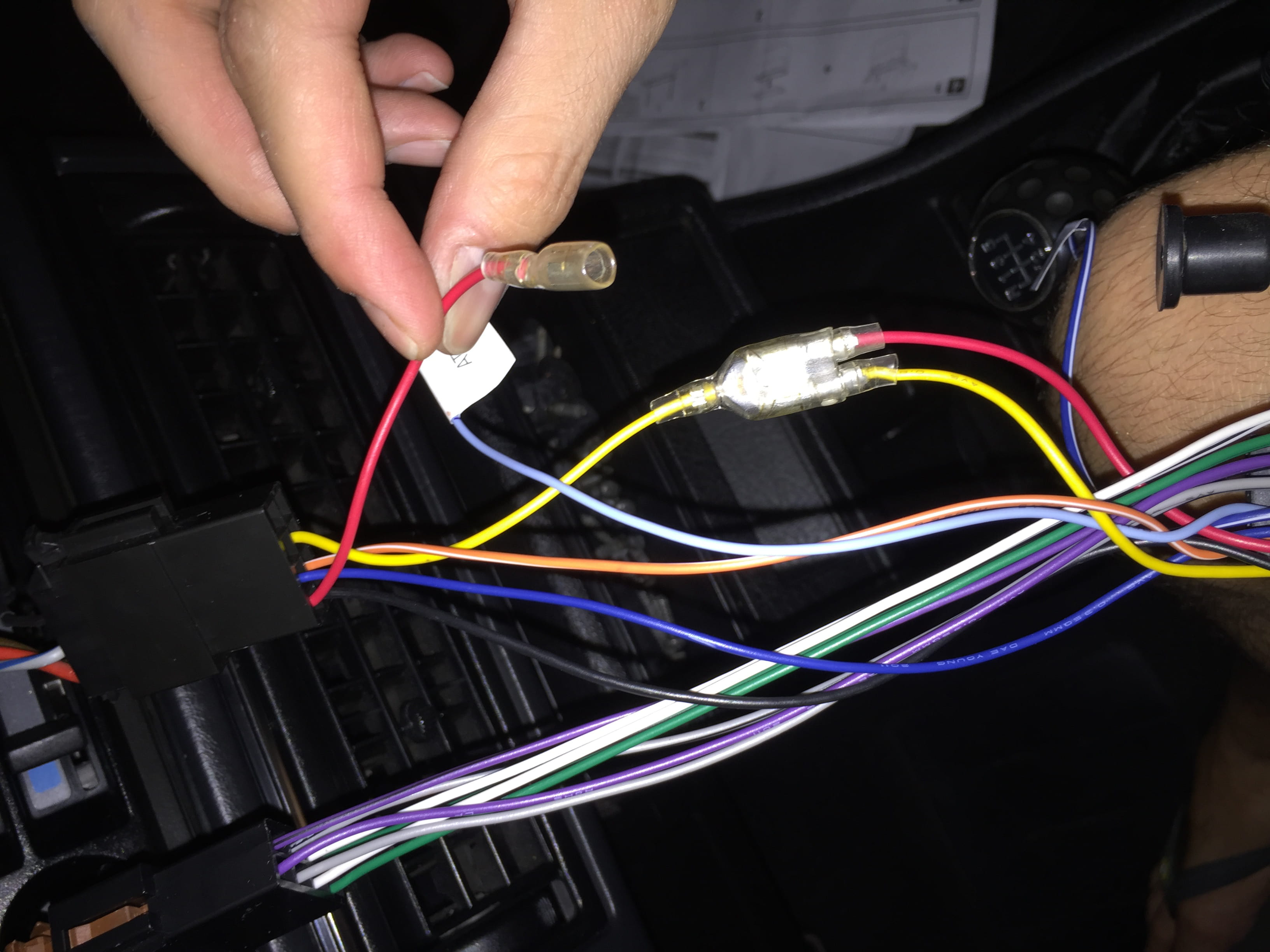

J ai un soucis avec le poste que je viens de monter dans ma golf 2 et suis sûr que vous pouvez m aider !
J ai du brancher le fil rouge avec le jaune sinon en branchant jaune jaune et rouge rouge le poste ne s allumait pas.
Mais problème, le poste ne garde pas en mémoire les stations de radios et mes réglages.
Si je Vous envoi les photos de mes branchements, possible de
régler mon soucis ???
  1. Salut,
    branches le fil de la mémoire (lire le manuel) en direct et non sur l'après contact.
    C'est pour ça que ca ne garde pas les stations en mémoire.
    Parce que le poste se coupe complètement quand tu coupes le contact.
    Le fil mémoire doit être toujours alimenté.
