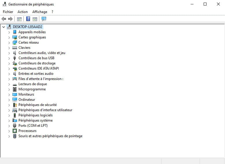

    1. Siamath Messages postés 26 Statut Membre
      je vois dans le gestionnaire de périphérique que tous les périphérique PCI y compris la carte video ont des messages disant "nécessite que l'installation soit poursuivie." alors que je n'ai rien fait depuis le réinstallation de Windows c'est pas normal si ??
      1. kaneagle Messages postés 86298 Date d'inscription   Statut Modérateur Dernière intervention   14 691 > Siamath Messages postés 26 Statut Membre
        Oublie ca.

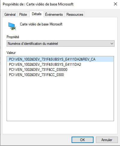

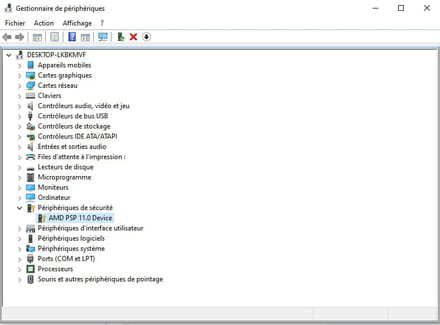

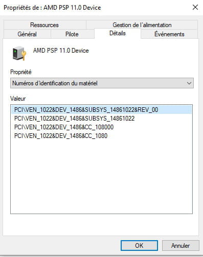

  8. Siamath Messages postés 26 Statut Membre
    bon j'ai pris tout ce que tu m'as dit mais je l'ai fait à l'envers j'ai commencé par le périphérique de codage et décodage en premier le PC n'a pas planté et il s'est mis à jour niquel il a bougé en périphérique de sécurité !
  9. Siamath Messages postés 26 Statut Membre
    on peut savoir que c'est donc la carte video de base qui fait tout planter quand j'installe le pilote..?

  12. kaneagle Messages postés 86298 Date d'inscription   Statut Modérateur Dernière intervention   14 691
    Télécharge et installe --> 7Zip 64 bits
    Télécharge ce pilote --> AMD
    Télécharge ceci --> Fichiers amd
    Fais clic droit sur le pilote amd --> win10-radeon....exe
    Sélectionne --> 7Zip
    Choisis --> extraire vers "win10-radeon....\"
    Fais clic droit sur --> fichier amd.zip
    Choisis --> extraire vers "fichier amd\"
    Va dans le dossier du pilote dézippé --> win10-radeon....
    Dossier --> Packages
    Dossier --> Drivers
    Dossier --> Display
    Dossier --> WT6A_INF
    Supprimer les 2 fichiers --> C0351300.inf et U0351300.inf
    Va dans le dossier --> fichier amd
    Copie les 2 fichiers inf
    Va les coller dans le dossier --> WT6A_INF
    Va dans le gestionnaire de périphériques
    Fais clic droit sur la carte vidéo
    Mettre à jour le pilote
    Parcourir mon ordinateur ......
    Parcourir
    Dossier --> Drivers
    Dossier --> Display
    Sélectionne le dossier --> WT6A_INF
    OK, suivant
    Redémarre.

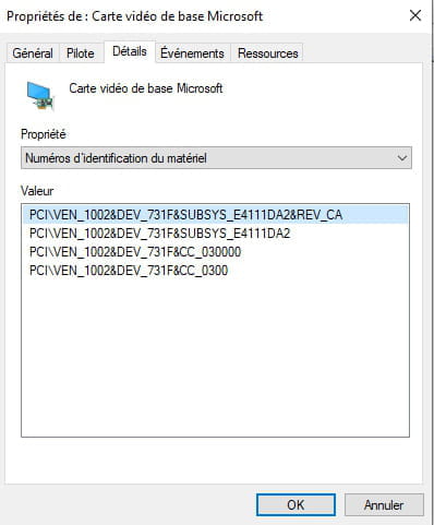

  13. Siamath Messages postés 26 Statut Membre
    ce sont exactement les même non ?? puis dans le dossier AMD les deux fichiers que tu me demande de supprimer ne s'appellent pas C0351300.inf et U0351300.inf mais C0351300 et U0351300 tout simplement c'est normal ?
    Je teste quand même on verra bien

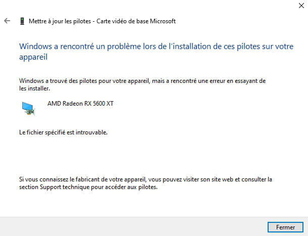

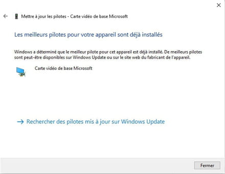

      je fais la mise à jour et rien ne se passe
  15. kaneagle Messages postés 86298 Date d'inscription   Statut Modérateur Dernière intervention   14 691
    Pas trouver d'autres pilotes compatibles.

  17. kaneagle Messages postés 86298 Date d'inscription   Statut Modérateur Dernière intervention   14 691
    Essaie ceci:
    Fais clic droit sur le périphérique
    Rechercher un pilote sur mon ordinateur
    Disque fourni
    Parcourir
    Dossier --> Drivers
    Dossier --> Display
    Sélectionne le fichier --> C0351300.inf et OK.
    Redémarre.
      L’installation à échoue car le pilote n’a pas été signé

  19. kaneagle Messages postés 86298 Date d'inscription   Statut Modérateur Dernière intervention   14 691
    Regarde -->> ICI <<--
    Désactive la signature numérique des pilotes en invite des commandes
    Installe le pilote manuellement
    Réactive la signature numérique des pilotes
