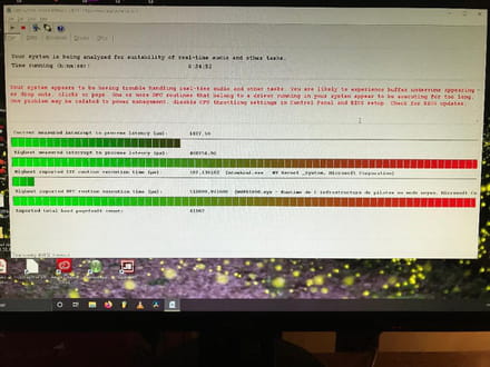

Les gars j'ai besoin d'aide,
J'ai des gros soucis de latence (LatencyMon) relié à ntoskrnl.exe.
Ça fait des jours que j'essaie tout : réinstallation des drivers de connexion, audios, mise à jour du BIOS, réinstallation clean de Windows en gardant mes fichiers et programmes etc
Je sens que le noyau du problème vient de ma carte son externe (Focusrite Scarlett 2i2 2nd Gen avec son driver). J'ai eu plusieurs BSOD notamment BAD_POOL_CALLER dans les jours précédents. En rallumant le pc après un de ces BSOD, plus de son du tout de la part de la carte son. En utilisant les autres haut-parleurs avec les drivers de base du pc l'audio est complètement bugué (pop, glitch etc). J'ai donc commencé ma résolution de problèmes en désinstallant le driver de ma Scarlett mais mon pc plantait à chaque fois. Il a fallu que je débranche ma carte son (USB), pc plante encore une fois, en rallumant j'ai pu désinstaller le driver. Ensuite j'ai essayé ce que j'ai écrit un peu plus haut à savoir màj BIOS, désinstallation et réinstallation de tous les drivers sur Terre, reset Windows, mise à jour du système, dism.exe /Online /Cleanup-Image /Restorehealth, sfc /scannow etc mais rien est efficace. Encore mtn mon pc n'accepte plus ma Scarlett et quand je la débranche il redémarre. J'ai essayé sur différents ports USB et j'ai aussi branché la carte son à mon autre pc sans problemes donc le souci ne vient pas de la carte son.
ps : il y a comme un petit "clique" au tout début quand je lance un fichier audio avec ma Scarlett puis après plus rien
help

    Merci beaucoup pour ta réponse, j'ai mis en pièce jointe une photo de ce à quoi LatencyMon ressemblait hier, la police de Windows a changé et apparemment celle des apps aussi.
    Est-ce qu'il y a une autre étape par laquelle passé pour être sûr qu'il faut que j'ouvre son ventre pour remplacer des composants?
