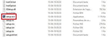

    1. mehdi
      j ai intale ...quesque je dois faire apres avoir le dossier???
  5. kaneagle Messages postés 86298 Date d'inscription   Statut Modérateur Dernière intervention   14 691
    Dézippe-le
    Lance le setup.exe
