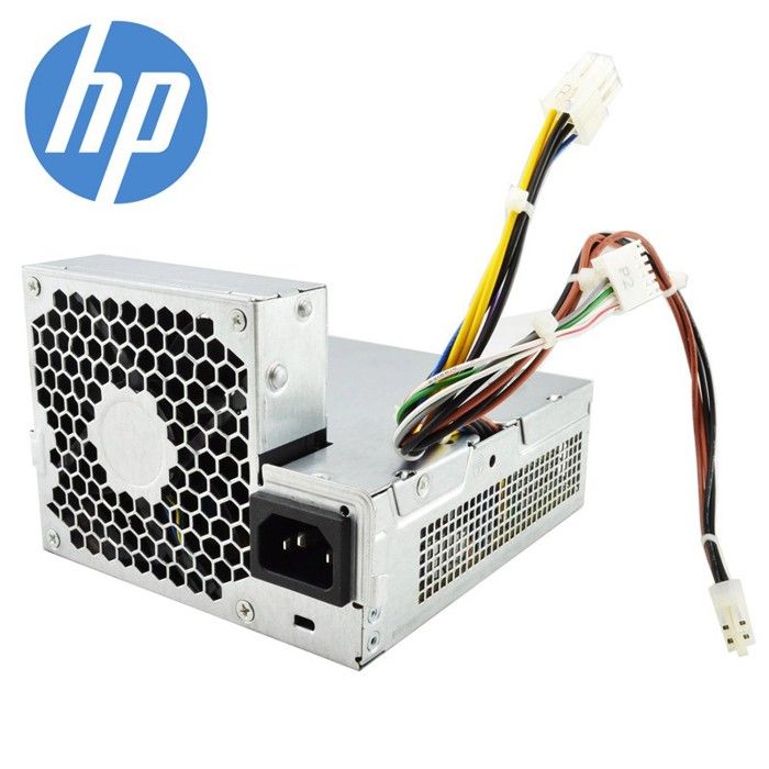

Bonjours,
Je recherche une alimentation de plus de 240w pour mon HP 8200 SFF, étant un low profil j'ai beaucoup de mal à trouver un alim de 500w au bon format. C'est pour mon projet PC gamer.
Merci d'avance pour votre aide !
  1. epango Messages postés 37195 Date d'inscription   Statut Membre Dernière intervention   Ambassadeur 4 270
    Le problème est qu'on ne trouve pas des indications sur le format de l'alimentation utilisé par ce pc: ATX, Flex ATX, SFX, SFX-L, etc.? Low profile n'est pas, à ma connaissance, un format d'alimentation.
    1. Antho97.2.0 Messages postés 10 Statut Membre
      Voici les seuls informations que j'ai pu trouver sur le potentiel format de l'alimentation :
      1. epango Messages postés 37195 Date d'inscription   Statut Membre Dernière intervention   4 270 > Antho97.2.0 Messages postés 10 Statut Membre
        C'est une alimentation spéciale qui ne ressemble à aucun formats d'alimentation que je connais.
  2. AluMinioume Messages postés 3107 Date d'inscription   Statut Membre Dernière intervention   582
    Tu ne trouveras pas d'alimentation 500W ou plus qui soit au format SFX/TFX.
    De plus il me semble que l'alimentation dans ce boitier est dans un format totalement propriétaires, ça n'est même pas du SFX/TFX et leurs variantes.
    Et la connexion avec la carte mère ne respecte pas non plus le standard ATX, c'est une prise propriétaire HP.
    Si tu veux mon avis, oublies ça. Tu n'auras que des problèmes, ces PC ne sont pas prévus pour jouer.
    Après, il te faudra une carte graphique low-profile, et puis ça sera le CPU qui sera à la traine, mais pour le changer il faudrait un meilleur ventirad, que tu ne pourrais pas forcément installer, et tout ça sur une plateforme d'environ 2012...
    Ça ne sert à rien, tu es perdant partout.

      1. Antho97.2.0 Messages postés 10 Statut Membre > dany311 Messages postés 13350 Date d'inscription   Statut Contributeur Dernière intervention
        Le pc je l'ai payer 120€ la carte graphique 150Ti pour 170€ et il me manque juste l'alimentation. Les 600€ je ne les ai pas, j'ai 15 ans et demander 600€ à mes parents sa vas être chaud donc j'ai pas le choix
      2. AluMinioume Messages postés 3107 Date d'inscription   Statut Membre Dernière intervention   582 > Antho97.2.0 Messages postés 10 Statut Membre
        En ce cas il vaudrait peut-être mieux acheter un boitier, mais je crains que ça soit impossible de l'utiliser avec cette carte mère propriétaire.
        Puisque tu as déjà la carte graphique, tu n'as qu'à essayer de l'utiliser avec l'alimentation actuelle. Si ça tire vraiment trop dessus elle se mettra en sécurité et le PC s'éteindra.
        Je ne pense pas qu'il soit possible de remplacer l'alimentation de toute façon. A moins d'en utiliser une en extérieur du boitier... ce qui serait très moche. Ajouter au moins à cela le coût d'un adaptateur ATX vers connecteur propriétaire...
