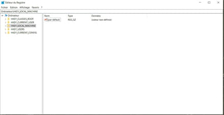

              3. Bonjour,
                https://www.pcastuces.com/pratique/materiel/sata_ahci/page1.htm
                Par défaut, la majorité des cartes mères sont réglées en mode "Compatible IDE". L'activation du mode AHCI dans le BIOS sur un système déjà installé se solde par un écran bleu et un redémarrage en boucle de Windows XP, Windows Vista, Windows 7 ou Windows 8.1.
                Windows Vista, Windows 7 et Windows 8.1 intègrent pourtant les pilotes AHCI mais ils ne sont pas activés. Avant de passer en AHCI, vous devez donc auparavant les activer dans Windows.
                Ceci est à faire avant d'activer l'AHCI dans le BIOS.
                Fermez toutes les applications Windows
                Cliquez sur Démarrer/Exécuter tapez regedit dans la zone de saisie, puis appuyez sur ENTRÉE.
                Si la boîte de dialogue Contrôle de compte d'utilisateur s'affiche, cliquez sur Continuer.
                Recherchez la sous-clé de Registre suivante et cliquez dessus : HKEY_LOCAL_MACHINE\System\CurrentControlSet\Services\msahci
                Dans le volet droit, cliquez avec le bouton droit sur la clé Start, dans la colonne Nom, puis cliquez sur Modifier.
                Dans la zone Données de la valeur, tapez 0, puis cliquez sur OK.
                Dans le menu Fichier, cliquez sur Quitter pour quitter l'Éditeur du Registre.
                http://www.easy-pc.org/2014/08/activer-l-ahci-apres-l-installation-de-windows.html
