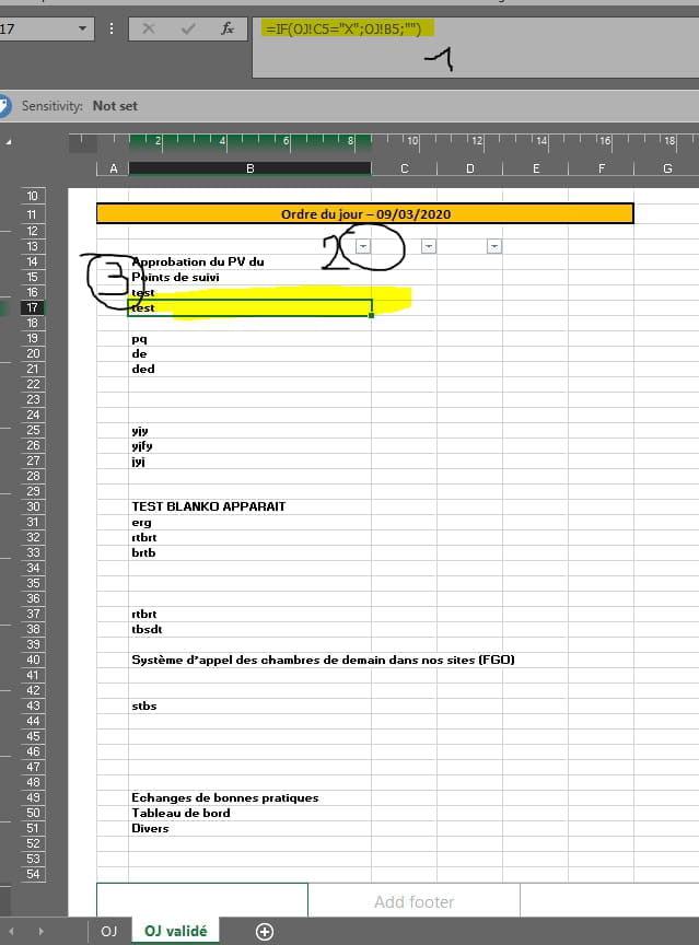

    1. Bonsoir et merci pour ta réponse.
      En fait, pas si simple mais je vais tenté d'expliquer.

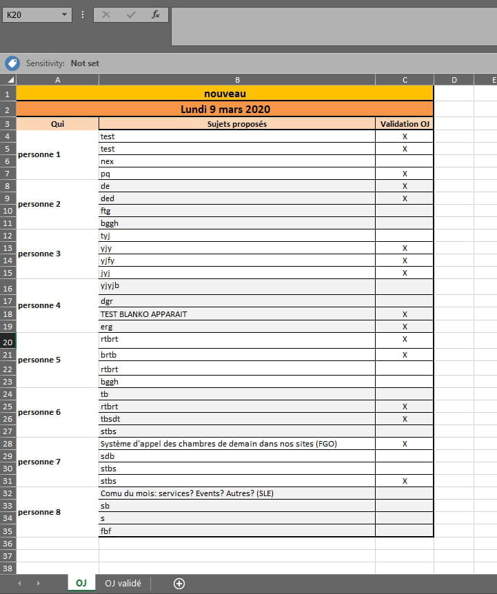

      J'ai deux tab.
      Premier TAB : OJ (voir ci-après)
      Toutes les personnes peuvent venir inscrire sujets proposés.
      Ensuite ils sont validés par une personne tier qui inscrit des X (ou autre si plus facile) pour ceux validés.
      Deuxième TAB : OJ validé (voir ci-après)
      Le but est que les sujets validé; avec un "X" donc se retrouvent automatiquement dans une liste.
      En 1 ; j'ai déroulé fonction SI, si le sujet est validé alors il vient dans second TAB, si pas, blank.
      En 2 ; j'ai mis tri pour faire disparaitre toutes les cellules "vides"
      En 3 ; j'aimerais mettre numérotation mais vu que celulle cachées par tri, ça ne fonctionne pas.
      Je vous joins le fichier excell si vous voulez y regarder.
      https://drive.google.com/file/d/13g5C_nPRKKGzjuot31Srh4gPwzPeni6H/view?usp=sharing
      Il y a surement des solutions plus simples; c'est pour cela que je fais appel à vous :)
      Merci et bonne journée

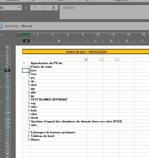

      1. Merci c'est excellent !
        Par contre comment faire pour que dans "ordre du jour" la numérotation se suive (1-2-3-4-5-6-7,....) ?
        Pouvez-vous me montrer si c'est sur feuille séparée ?
        En tout cas, je découvre des fonctions interessantes :D

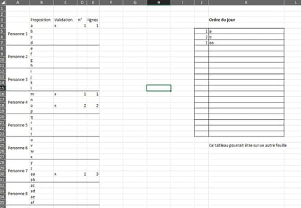

        1. Voilà, mêmes formules, il suffit de faire référence à la feuille1
          https://mon-partage.fr/f/YU6halWj/
          Pour la numérotation suivie je ne comprends pas trop ce que tu veux, j'ai mis 2 colonnes, l'une numérotant toutes les lignes, l'autre numérotant par personne différente
          1. J'aurais voulu qu'il n'y ait, sur le Tab2 des numéros que pour les sujets validés et qu'ils soient automatiques aussi. Mais si pas faisable, pas grave :)

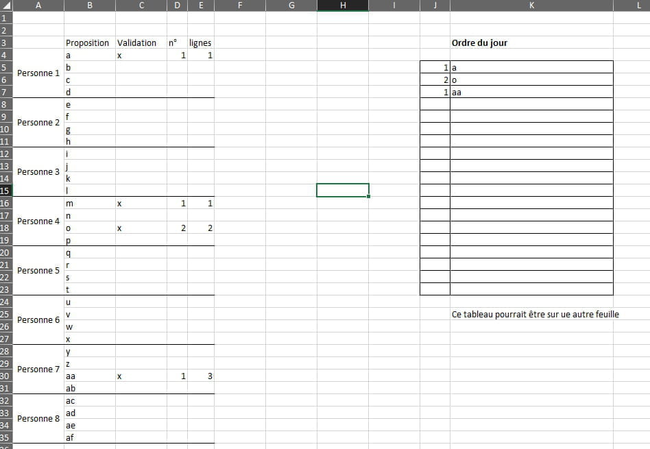

            1. Je ne comprends pas ce que tu veux, en Tab2 il n'y a bien que les sujets validés, en mettant 1 en col A et en étirant tu as bien la numérotation suivie
              ou alors explique toi mieux, en mettant manuellement en rouge les n°s que tu veux en colonne A de mon dernier fichier et tu me le renvoies
              1. Dans certains cas aussi, toutes les données ne sont pas reprises.
                Ici le "m" par exemple.
            2. Comme tu dis, je peux mettre les numéros et étirer moi même.
              Par contre je ne parviens pas à transposer tes formules dans fichier orginal.
              Saurait-tu y jeter un oeil ?
              Merci en tout cas pour ton temps

                1. Cela ne s'applique pas car en OJ tu as étiré la formule vers le haut et comme il y un $ pour figer la référence de la 1ere cellule qui était en D8 la référence reste à cette cellule
                  Il faut mettre en D4 la formule =SI(C4="";"";NB.SI(C$4:C4;"x")) et l'étirer jusqu'à D43
                  la colonne E de OJ et la colonne C de OJ validé n'ont plus d'utilité et peuvent être supprimées
