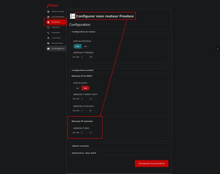

J'ai une freebox Revolution avec le dernier firmware, j'ai installé un routeur pour creer un reseau wifi mesh pour cela il faut que je desactive le routeur de ma box mais j'aurai plus certains service comme la TV ou bien je redirige le reseau
Pour cela j'ai active a travers le site ma freebox le DMZ et j'ai donné l'IP de l'appareil en pensant à passer cette ip en ball statique.
Cependant je n'ai pas l'impression que ca fonctionne.
J'ai activé le DMZ dans gestion des ports mais dans la liste des redirections je vois aucun port configurer pourtant en bas mon port est bien enregistré.
Est ce que c'est normal est ce que j'ai oublié quelque chose ?
Comment verifier ?
Tuto que j'ai suivi : https://www.astuces-pratiques.fr/informatique/freebox-revolution-activer-la-dmz
Comment verifier ?

Je fais exactement la procédure indiquer sur le lien https://www.astuces-pratiques.fr/informatique/freebox-revolution-activer-la-dmz
Mon routeur est branché sur le Switch
Sur le portail ma freebox
J'identifie l'adresse MAC de mon appareil,
Je definie un baux statique
Dans Gestion des ports :
En bas je coche activer DMZ et je definie l'adresse IP trouver dans le reseau fbx. J'ai retrouve son ip dans freebox os rubrique Peripherique Reseau. C'est une autre adresse IP que j'aurai du fournir ?

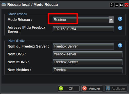

Ma Freebox est en mode "routeur" (et pas en bridge) :
