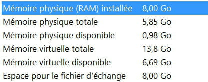

    donne un capture écran ou tu voit qu'il n'y as que 6 Go de RAM utilisable

      1. Si, mais c'est apparu aujourd'hui alors que cela fait 2 ans que je l'ai.

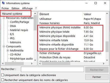

          dans Informations système = Mémoire Physique Disponible
