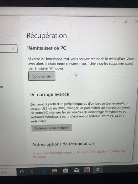

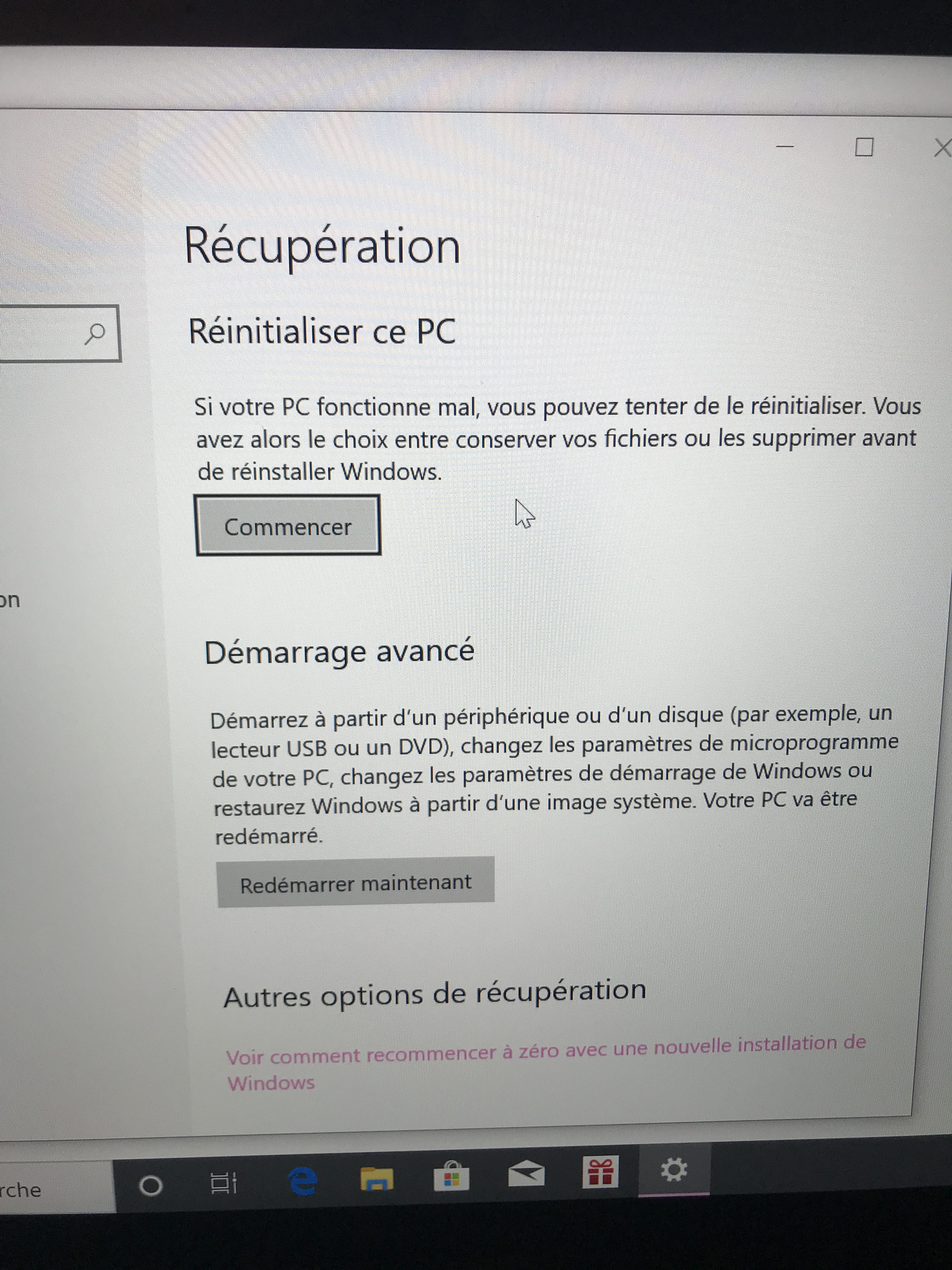

    1. Nano33_0750
      J’ai branché mon iPhone avec son câble usb et activé le partage de connections mais aucun moyen de détecter un quelconque réseau sur le pc.
      Pour réinitialiser j’ai cliquer sur commencer (voir photo)
      Et non le wifi ne fonctionnait toujours pas et la carte réseau n’était pas là non plus j’ai réussi à la remettre grâce au pilote téléchargé
