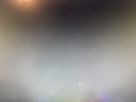

Voila je suis bloqué sur cet écran au démarrage si vous pouviez m’aider ça serait cool merci.
  1. Salut il faut tout simplement que tu fasse une Clés USB bootable et que tu réinstalle Windows si tu a des donner inportante fais une clé USB bootable et fais en bas a droite réparation de Windows
    1. Comment est ce que je suis censé m’y prendre, comment on fait pour avoir une clé bootable?
    2. @UItravioletDe plus qu’est ce que je suis censé mettre sur cette clé?
    3. @UItravioletVoilà tout ce que vous voulez savoir
      https://youtu.be/QZk50ZCWMVY
    4. @UItravioletAvez vous des données importantes sur le pc
    5. @ZandrogamingBah à part des jeux normalement tout est dans le cloud avec google drive. L’ordinateur va être réinitialisé après manipulation?
  2. Re du coup j’ai réussi a le redémarrer en mode sans échec, comment faire pour le faire redémarrer normalement après?
    1. Sa pourrait fonctionner mais aller plutot dans dépannage puis dans point de restauration
  3. Bon pour le mot de la fin :
    Il suffit de redémarrer l’ordinateur 4 fois avec le bouton d’alimentation
    Puis dans l’aide au dépannage, sélectionner le démarrage sans échec
    Enfin l’ordinateur devrait redémarrer et mettre automatiquement les mises a jour.
