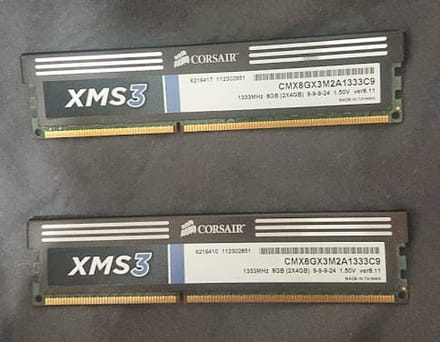

      Tu as une photo de ces barrettes de mémoire ? Car là, je plancherai plus sur le fait que ça soit réellement 2x4Go plutôt que 2x8Go...

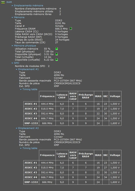

        Dans Speccy, peux-tu donner le "part number" des barrettes de RAM ?
          tiens le compte rendu speecy pour la ram
          1. je reviens sur une des question précédentes, , essaye de prendre en photo tes barrettes de ram qu'on s'assure bien qu'il s'agit de barrettes de 8GO et pas de 4 parce que la .....
          2. @Chochojunior"part number" correspond ici à "numéro de pièce".
            Et donc désolé de te l'apprendre, mais ton ordinateur ne te ment pas, l'information que j'ai demandée le confirme après une rapide recherche : ce sont des barrettes de 4 Go, et non pas de 8 Go.
            Donc il n'y a en fait aucun problème, a part que tu n'as pas les bonnes RAM.

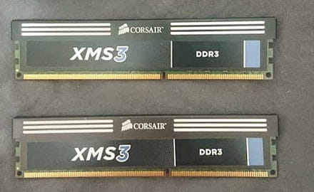

          Tenez les photos des barettes :

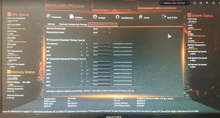

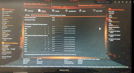

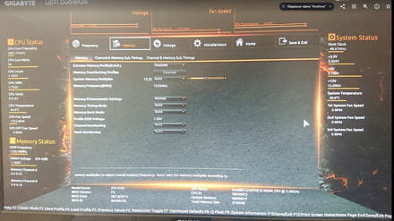

          et du bios :

          1. et enfaite je crois que vous avez raison je viens de taper la reference sur google et ... je me sent roulé.
          2. @mahtout69Tu peux lire toi-même "2X4GB" sur les barrettes. Car elles sont vendues en kit de 2 barrettes de 4 Go, et chacune fais bien 4 Go.
            De toute façon il y a trop de coïncidences pour que ça en soit autrement (BIOS, Windows, référence sur internet, et pour finir marqué clairement sur les barrettes).
          3. Le fait est que Speecy et le BIOS sont d'accord. Dans le BIOS, on lit: Total memory: 8192MB.
