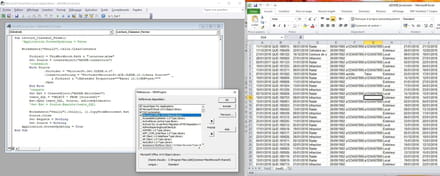

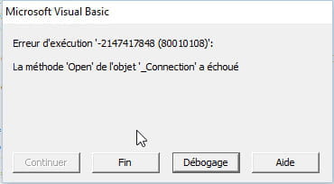

Voici la partie de mon code qui cause problème. La macro arrête à la ligne
.open
Set Cn = CreateObject("ADODB.connection")
        With Cn
            .Provider = "Microsoft.Jet.OLEDB.4.0"
            .ConnectionString = "Provider=Microsoft.ACE.OLEDB.12.0;Data Source=" _
             & Fichier2 & ";Extended Properties=""Excel 12.0;HDR=YES;"""
            .Open
        End With
Cette macro me sert à ouvrir et faire une recherche dans une base fermée Access à partir d'un fichier Excel. Je sais que ça vient de la ligne Provider que je dois changer, mais par quoi??
Pour le moment, j'ai seulement installer le moteur de base de données Microsoft Acces 2010.

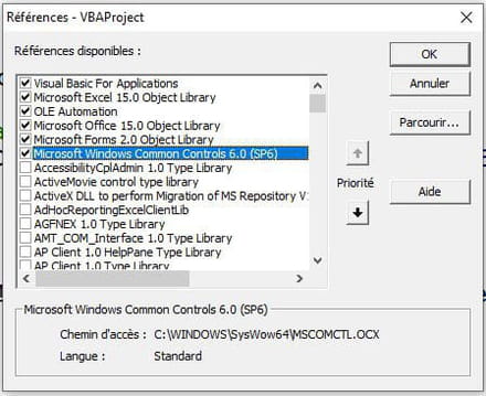

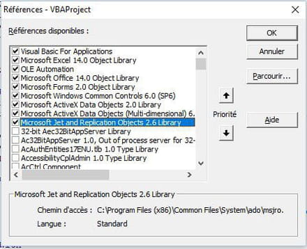

  1. Re,
    Ben, pas de probleme avec 2010 et ref mini:
      J'ai modifié mes références pour qu'elles soit comme les vôtres et ça fonctionne maintenant.
      En espérant, que ça reste comme ça!
      Merci beaucoup pour votre aide!
    2. @bassmartBonjour,
      Le problème en encore revenu aujourd'hui et je ne comprend toujours pas le problème vient d'où?

      Avce ces ref ici 15->2013, le common control n'a rien a voir. Pas besoin d'une ref ADO
      Pour CCM:
      Peux plus mettre les balises de code !!!!!!!!!!!!!!!!!!!!!!!!!!!!!!!!!!!!!!!!!!!!!

  5. Bonjour,
    J'ai réglé mon problème, j'ai été dans les références et j'ai ajouter "Microsoft ActiveX Data Objets (Multi-dimensional) 6.0 library" et "Microsoft Jet and Replication Objects 2.6 Library" et ça fonctionne maintenant.
      Je ne sais pas ce qui c'est passé, mais le problème est revenu aujourd'hui après avoir redémarré mon poste.
      J'ai vérifié et les références sont toujours là!
      Merci!
      1. Bonjour et meilleurs voeux,
        J'utilise uniquement ce que je vous ai mis en image post 5!!
        Je vais vous chercher dans mon capharnaüm un fichier que j'ai code.
      2. @f894009Re,
        fichier code et fichier source a lire: https://mon-partage.fr/f/dpykFocQ/
        A tester, j'ai Excel2013 vous Excel 2010.
      3. @f894009Bonjour,
        J'ai le même problème avec votre macro, elle bloque sur la ligne ".open".
        Voici le message:
