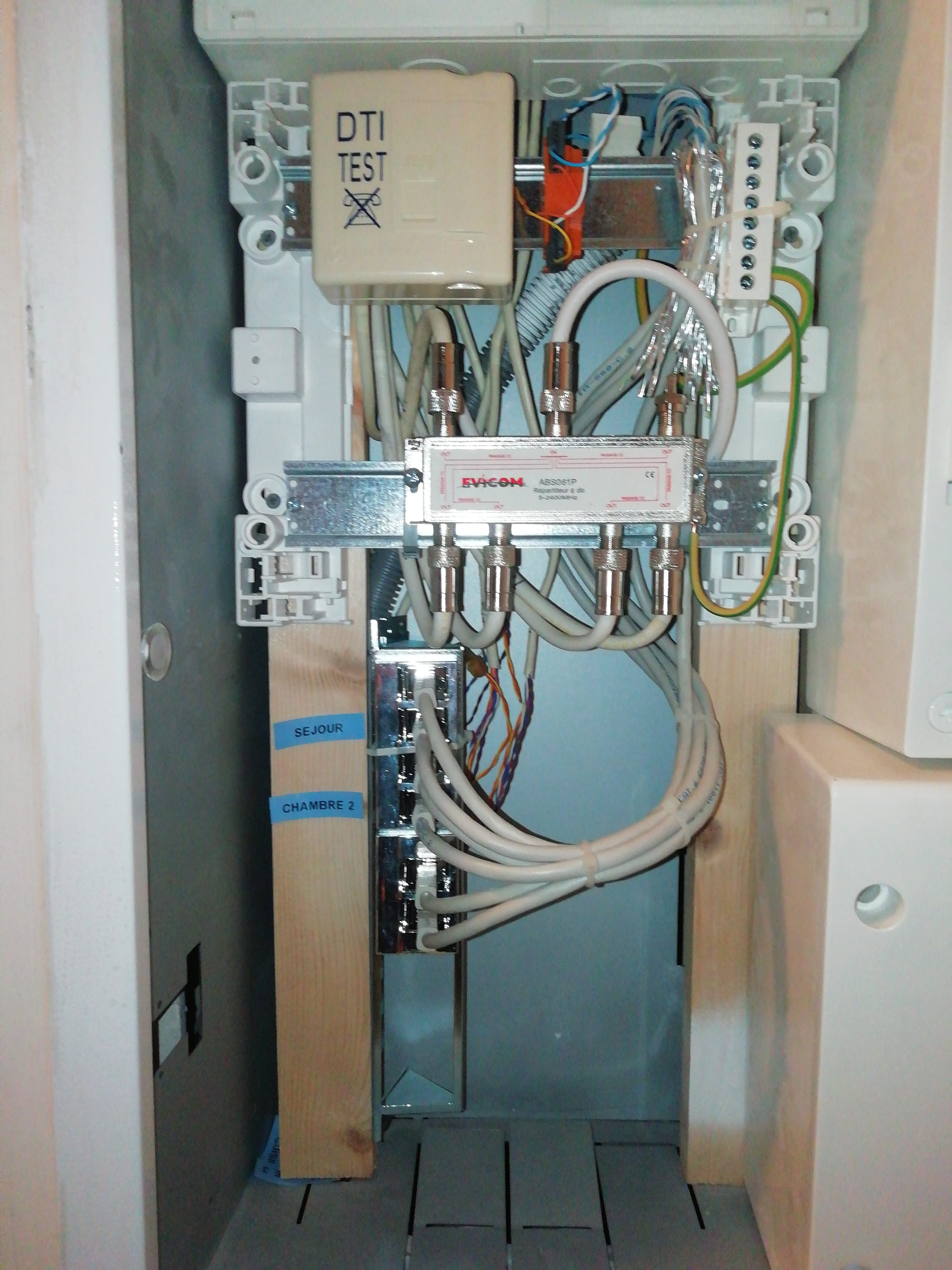

Je vis actuellement dans un duplex. Nous avons l'adsl avec une box free au premier étage. Étant donné que ma chambre est a l'autre étage il serait impossible d'amener un fil ethernet dans ma chambre. Donc je cherche desesperament un moyen d'avoir de la connexion filiaire dans ma chambre. J'ai trouvé ce câblages électrique dans mon meuble électrique en espérant que cela puisse m' aider.

    Il nous faudrait une photo plus large pour voir toute l'installation, car il est probable que les cables que l'on voit vont vers un boitier DTI de l'arrivée téléphone/Adsl.
    Pour distribuer de l'Ethernet dans le logement le mieux serait de placer la box ici. C'est quel modèle de freebox ? Avec 1 ou 2 boitiers (internet et tv séparés).
    Même si le cpl n'est pas terrible, il est la plupart du temps largement suffisant pour le débit de l'asdl.
    Cdlt

    2. @thomas_1Salut,
      on ne sait toujours pas où vont les 6 câbles au brassage du premier plan.
      Ce qui est sûr c'est que le câblage derrière ce prises de brassage a l'air des plus merdiques.
    3. @brupalaNormalement il y a un boîtier qui sert de cache misère. Et e n'ai pas trop envie de retirer ce qui est devant pour mieux voir car j'ai peur de tout déréglé.
    4. @thomas_1OK,
      mais comme ça, on ne peut pas trop t'aider ....

    C'est quoi ce que tu montre..?? Est-ce le tableau électrique avec les fusibles (MiniDisjonteurs)...
    On ne voit pas les câbles non plus... ça peut etre n'importe quoi..??
    Je crois deviner dans le Fond ta FreeBox et donc les 4 câbles groupés, seraient des départs Ethernet vers les pièces de la maison...
    Ton prédécesseur avait certainement le même problème...? donc il a du chercher une solution.
    --- Oui, ça peut faire ton affaire, si tu trouves l'autre bout de ces câbles... Déja, regarde bien dans toutes les pièces, dans le voisinage des prises de courant (généralement) tu devrais voir ces fameuses prises RJ45...
    Ensuite, il faut essayer... sans appareils de mesure, tu peux tout débrancher les cables RJ45 à l'arrière de la BOX... sauf un seul... et tu vas voir dans les pièces en y branchant un PC (wifi stoppée) tu verra ainsi à quelle pièce correspond ce câble.. tu l'écris dessus... Tu branche un autre câble, fait la même chose et ainsi de suite.
    Lorsqu'il y a communication, les voyants leds clignotent sur l'embase RJ45 du PC.
    Voila, bonne pêche.

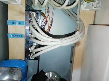

    1. Alors je vais tester les prise des que je peux, ensuite non ma freebox n'est pas dans mon meuble électrique et on est les premier à habiter cet appartement donc ce n'est pas un branchement de nos prédécesseur. Et voici une photo ou l'on voit '' plus'', même si on voit pas où vont les câbles.

      @thomas_1les cables connectés en bas à gauche semblent être tous dénudés en haut à droite pour être connectés au DTI
      dans ce cas la ligne téléphonique doit être branchée sur toutes les prises du logement
      pour distribuer de l'ethernet dans la maison il faudrait placer la freebox ici
      et espérer que les cables du logement sont connectés pour l'ethernet, les 8 fils connectés aux prises, pas seulement 2 suffisants pour le téléphone, comme on le trouve souvent
    3. @thomas_1Ce n'est pas un raccordement de professionnel non plus, ou alors, ça a été monté à l'envers, là on voit le dos.
