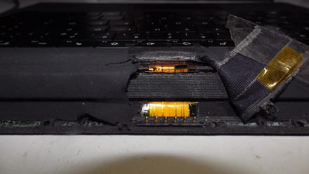

Le problème porte sur le clavier Type Cover d'une Surface Pro 3 non reconnu après la mise à jour vers Windows 8.1 Pro, alors que l'écran tactile et le clavier visuel fonctionnent. Des solutions évoquées incluent la réinstallation des pilotes via le Panneau de configuration et le Gestionnaire de périphériques, puis la suppression des matériels et pilotes associés suivie d'une réinstallation guidée par Windows. Pour certains, le problème semble lié à un dysfonctionnement logiciel répandu, et des solutions s'avèrent inefficaces sans réinstallation complète des pilotes et suppression des matériels associés. En cas de persistance, des vérifications mécaniques des contacts entre le clavier et la tablette ou des ajustements des connecteurs peuvent être évoqués, mais ces démarches restent non officielles.
