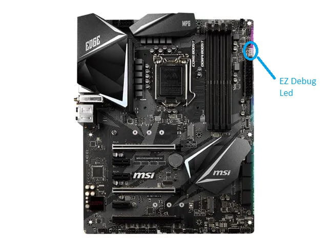

      Avez vous une des diodes "EZ debug led" de votre carte mère allumer ?

    4. J’ai là ez debug led du cpu qui est allumer effectivement sa veut dire quoi

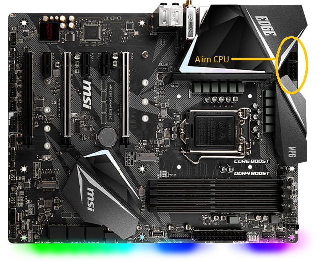

    5. @Anthony81000ça signal un problème au niveau du CPU, il doit surement avoir un problème au niveau de l'alimentation, votre carte mère a deux sorte d'alimentation pour CPU, il faudrait vous renseignez avec votre manuel ou internet pour savoir ce qui doit être branché ou pas.
      PS: je n'ai pas ce genre de double prise alimentation CPU 4+8 pin sur mes PC, donc je peux pas vous dire à l'avance ce qui doit être branché ou pas, c'est à vous de vous informez, désolé.

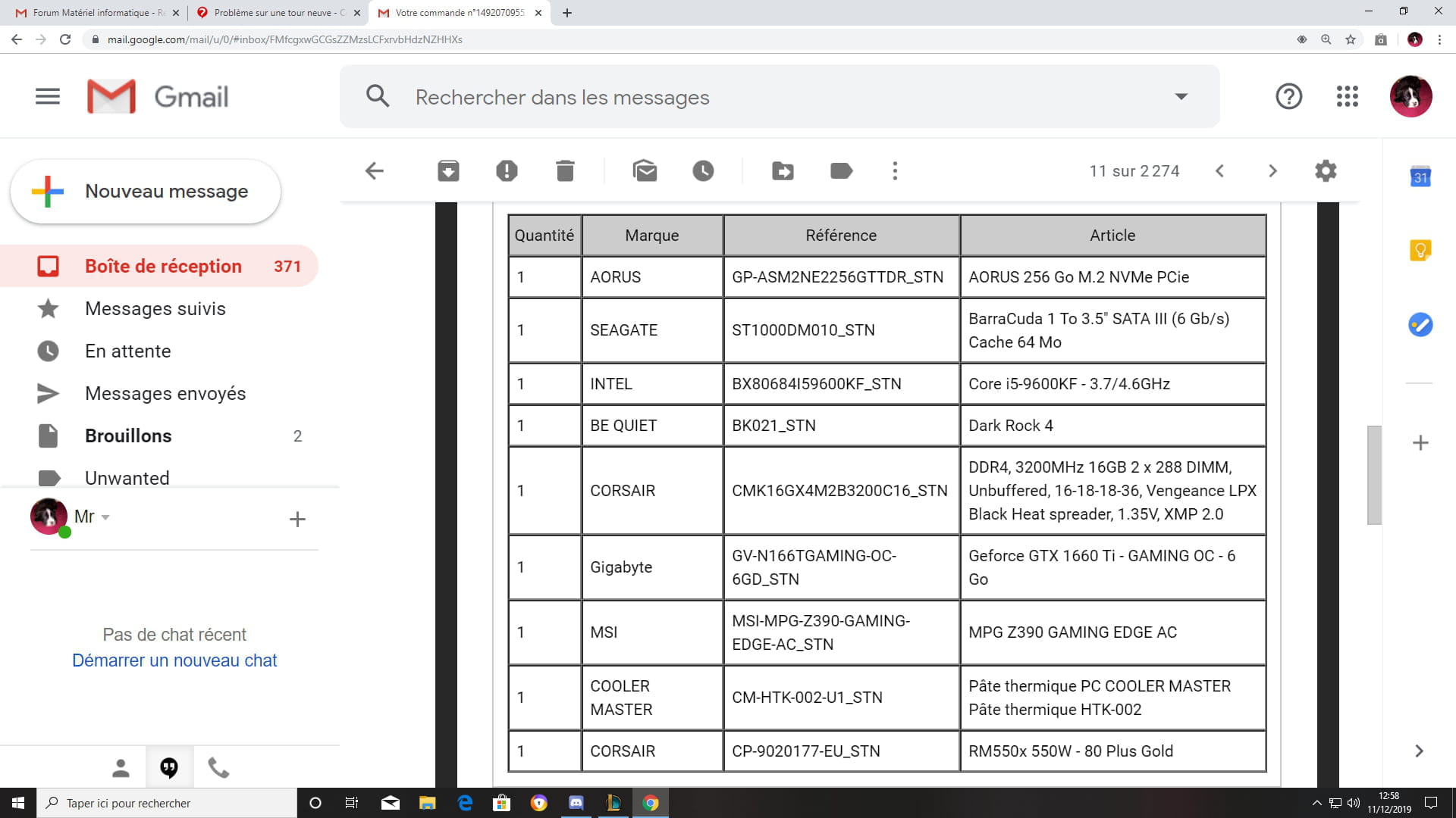

  2. Tu devrais nous détailler la composition de ton pc, il se pourrait qu'il y ait une compatibilité.
