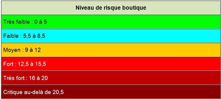

Note de risque: 0 est la meilleure note (notation 0 si OK, 0.5 pour maitrise partielle, 1 pour une non maitrise). J'ai 39 questions. Donc 0 sur 39 = 20/20.
J'ai oublié de dire que 9/39 équivaut à la moyenne soit 10/20 :-(

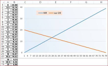

    Prend la somme des notes ( 0, 0.5, 1) des 39 questions que tu divises par 1.95
    tu as la note sur 20

    Ah non, Arnaudtherock !
    Si 0/39 équivaut à 20/20,
    alors 39/39 équivaudra à 0/20
    et 9/39 équivaut à 15,38/20 !
    C'est 19,5/39 qui donne la moyenne 10/20 ...
    La réponse de M-12 était presque la bonne :
    Si R est la note de risque sur 39, alors la note "classique" sur 20 sera obtenue avec la formule =20-NR/1,95
    1. Merci Raymond. Mais comme je l'ai rajouté dans mon POST la subtilité est de placer le 10/20 au niveau de la note de risque 9. J'avais trouvé une formule qui me convenait bien mais moins il y a de questions dans mes audits plus je m'éloigne de la valeur repère 9 pts de risque = 10/20. Je ne sais pas si je suis claire :-(

    Avec la note sur 39 en B2, essaye cette formule en C2 pour voir si elle correspond à tes attentes :
    =SI(B2<10;ARRONDI(B2*(-10/9)+20;1);ARRONDI(B2*(-1/3)+39/3;1))
    Cdlmnt
    Via
    1. Super, merci, ça fonctionne même si un 20 devrait être plus près du 0 que du 6 mais cela reste cohérent. Encore merci à vous tous pour vos conseils :-)
